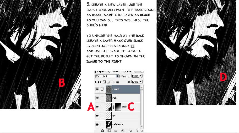

AleZan
coordinatore
Iscritto: 16 Giu 2006
Messaggi: 11689
MessaggioInviato: Ven 03 Ago, 2007 4:12 pm    Oggetto: Rispondi con citazione
Il punto 5 in sostanza dice di creare un nuovo layer nella posizione indicata (A). Riempirlo di nero; in realtà con un pennello nero ne dipinge solo una parte e questo rende invisibili i capelli (B). A questo punto per scoprire di nuovo i capelli crea una maschera (C), poi la seleziona e la riempie di un gradiente bianco/nero che, sfumando le precedenti pennellate nere nel layer, torna a rendere visibili i capelli (D).
 Dimensione:  87.35 KB
 Visualizzato:  File visto o scaricato 312 volta(e)

Mi dispiace, ma non riesco a ottenere il risultato giusto.
é il punto 5 lo scoglio !!!!!!!! Muro

Francesco Catalano
Iscritto: 28 Dic 2004
Messaggi: 13770
MessaggioInviato: Dom 05 Ago, 2007 10:23 am    Oggetto: Rispondi con citazione
ecco io sbagliavo la posizione del layer lasciandolo in cima alla colonna Imbarazzato
