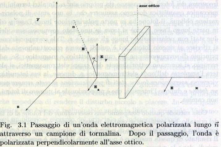

Veramente ben fatto Balza. Grande spiegazione senza usare trattazione rigorosa. Dato che la fisica è il mio mestiere (magari me pagassero...Trattieniti insieme con flurry ed altri di fisica iscritti su questo forum senza lavoro... poveri fisici!!!), posto anche un disegnino che immediatamente spiega l'effetto del polaroide: il polaroide sostanzialmente è un oggetto con i polimeri stressati, e dunque allineati, che fà passare solo la componente lungo l'asse d'allineamento, l'asse y di figura è detto asse ottico. In Figura1 il polaroide in questione è un cristallo di tormalina con l'asse ottico lungo y (significa che ammazza la componente lungo y).
Vedete che passa solo la componente lungo la direzione perpendicolare z della radiazione incidente, la quale ha direzione generica individuata dall'angolo alpha, rispetto all'asse ottico (la radiazione è già polarizzata nel senso che non ruota o meglio l'angolo alpha di figura è costante durante la propagazione). Nel caso di luce polarizzata l'intensità uscente è I=IMAXcos²(α) (Legge di Malus). Vi propongo di andare sul link che riporto per provare voi stessi l'uso virtuale di uno, due o tre polaroidi. Provate a ruotarli per capire cosa fanno. Ecco il link con L'applet java
Il fatto è che la luce del sole NON è polarizzata cioè l'angolo alpha di prima ruota a cippa (incoerente), tuttavia può diventare polarizzata quando si riflette su di una superficie come un'automobile. Il polarizzatore rotante ammazza queste componenti quando ruotato perpendicolarmente rispetto la direzione di polarizzazione del riflesso.

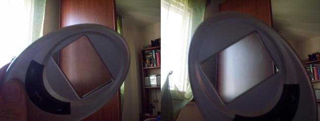

Cosa che forse la gente non ha mai notato, è che di polarizzatori ce ne sono a pacchi intorno a noi... posto delle foto che ho fatto usando dei comunissimi orologi ai cristalli liquidi: la copertina plastica di tali orologi è un polaroide.
Come si vede dalle foto di Figura2, l'asse ottico del primo orologio trasparente (tenuto spento ovviamente per farvi vedere meglio) è lungo la diagonale dello schermo, ruotando di 90° infatti molti riflessi del mio armadio scompaiono.
In Figura3 si vede l'effetto congiunto di DUE polaroidi ovviamente tutti e due con l'asse ottico lungo la diagonale... se mettiamo gli assi ottici paralleli si vede il secondo quadrante attraverso il primo, mentre ruotando di 90° non si vede più una fava.
Questa voule dunque solo essere una piccola dimostrazione di quanto già detto e ridetto da voi prima, ma con l'uso di oggetti che tutti hanno sottomano.
Un salutone!!!!! Mandrillo Dice il saggio Blah Blah Blah Sonno
Figura1

Figura2
 Dimensione:  15.24 KB
 Visualizzato:  File visto o scaricato 13728 volta(e)
Figura3
 Dimensione:  16.56 KB

Solo un paio di chiarimenti visti i termini un filo troppo tecnici. In particolare, puoi spiegarmi il significato di:
e di:
Grazie! LOL
PS: Ottima integrazione Rebis! Ok!
