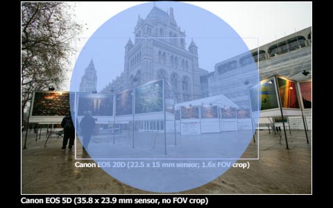

pelengo o sigma sempre di 8mm si tratta, no?
ti metto un allegato. leggi nella descrizione cosa ne penso... ovviamente non sono certo della cosa ma avevo visto qualcosa a riguardo in passato...
il cerchio blu rappresenta l'immagine che dovrebbe restituire un fish 8mm. notare come il quadro aps.c non venga coperto interamente...4 angoli neri!

Ok chiarissimo, ma nel full frame allora è ancora peggio.
In aps-c basta croppare un po', su full frame te la tieni come è!

Peleng su APS-C...
http://photozone.de/8Reviews/lenses/peleng_8_35/index.htm
...evidenti gli angoli neri!!!
...veramente prerogativa dei fish è proprio fare foto circolari (o sbaglio?) Mah
Appunto, quindi perchè su aps-c ci lamentiamo tanto degli angoli neri, invece nel full frame che ha un cerchio nero intorno va bene?

Perchè se l'effetto voluto è un cerchio e questo ci viene mozzato da quattro corde, cosa te ne fai del fisheye? Mah

alt! Very Happy
un cosa sono i fish 8mm che fanno l'immagine circolare: 180° in orrizontale.
altra cosa sono i 15fish, 180° in diagonale, bellissimi da usare su FF, nessun angolo nero:
e ripeto, su aps.c canon al momento l'unica soluzione per avere i 180° in diagonale è il tokina 10-17 nikon ha il 10.5dx
