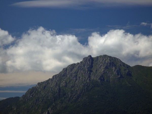

quando si ha un'immagine con un'istogramma più stretto della dinamica a disposizione voi cosa fate di solito?
allego un'esempio:
è una cosa che tipicamente mi succede quando fotografo in tele a grande distanza.
è giusto che la fotocamera si comporti così o si possono usare accorgimenti per allargare l'istogramma?
e in postwork voi fareste qualcosa o è giusto che la foto sia così?

La regola generale vuole che tu porti i segnalini di dx e sx al piede della "montagna" dell'istogramma.
E' la prima cosa che ho fatto nella tua foto "senza polarizzatore".

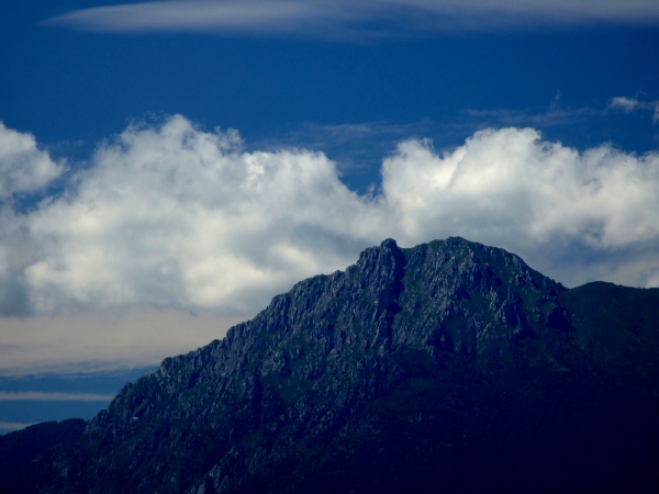

di solito lo faccio...
ma in questo caso mi sembra peggiorare!
cioè... meglio per il cielo e le nuvole, ma la montagna diventa troppo scura

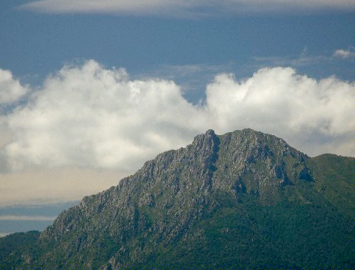

Anche qui: Livelli più color balance (sempre in PS).
Ma con un bell'originale grande si può far molto meglio....

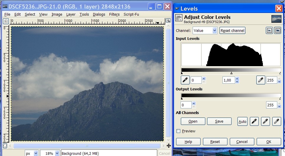

ci ho provato anche qui con i livelli sui singoli canali RBG.
con il Color Balance (di Gimp) invece non mi riesce... boh? è diverso da photoshop?

Gimp non lo conosco.
Prima di agire sui tre canali separatamente, fissa gli estremi in RGB e muovi il cursore centrale a sinistra per dare una schiarita alla montagna.
Poi correggi la dominante.

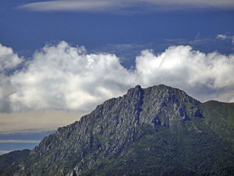

Segui il procedimento di alezan, porta in "livelli" i triangolini del bianco e del nero all'inizio dell'istogramma, poi usa il comando luci ed ombre per
schiarire un pò le ombre

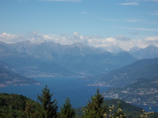

approfitto della vostra disponibilità per un'altra domanda, in tema...
quando il soggetto da correggere è più o meno alla stessa distanza tutto ok...
quando invece ci sono degli elementi in primo piano, senza foschia, non è più possibile fare le correzioni su l'istogramma di tutta l'immagine (è già esteso a tutta la dinamica).
è il caso dell'immagine che allego ora.
ho bisogno di scontornare la vegetazione in primo piano per selezionare solo il panorama e poterlo sistemare.
io ho provato in questo modo:
approfittando della diversa luminosità, ho convertito in bianco e nero e aumentato il contrasto fino ad avere primo piano nero e sfondo bianco e l'ho usato come maschera... funziona, ma i contorni non sono precisissimi.
conoscete qualche metodo più efficace per ottenere lo stesso risultato?

L'idea è giustissima (e anche avanzata come tecnica).
I contorni perfetti delle maschere fanno impazzire un po' tutti. E questo non è nemmeno un caso complicatissimo...
Puoi comunque provare una *leggerissima* sfocatura della maschera che ottieni.
Io spesso dipingo la maschera a mano con un pennello bianco/nero MOLTO morbido e abbastanza grande in modo da sfumare al massimo il passaggio.
