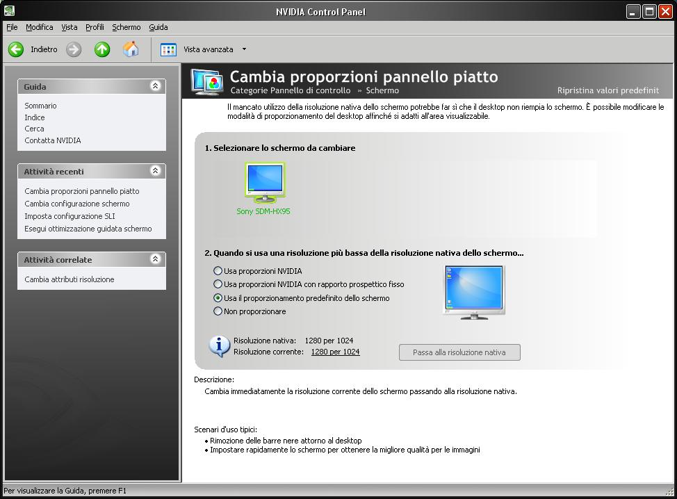

muzly non credo che ci sia niente che non va nel monitor.
Credo invece che tu pretenda troppo da una povera GeForce2 MX 100/200 per giunta senza i drive specifici di mamma Nvidia che puoi scaricare a gratis.
Quando ho preso il mio Sony 19 ho avuto problemi simili ai tuoi.
Sfarfallio in certe condizioni pur con frequenze di refresh di 75 Hz.
Alla fine mi sono deciso a cambiare la mia vecchia GeForce2 MX 400 (superiore alla tua) con una GeForce FX 5700 con 256 mega di RAM e uscita DVI.
Adesso, collegato all'uscita digitale, il mio monitor non dà più nessun problema.
Inoltre tutti i monito LCD sono ottimizzati per dare le migliori prestazioni alla risoluzione max, a risoluzioni inferiori danno quasi sempre problemi.
In definitiva il mio consiglio è:
- Tieni il nuovo monitor
- Cambia la scheda con una più performante con uscita DVI
- Istalla i drive specifici per la scheda (sia gli ATI che Nvidia si trovano facilmente e gratis)
- fai la procedura di riconoscimento del monitor prevista dal drive della scheda.
- Usa se possibile l'uscita DVI
- Imposta la risoluzione nativa a 1680 x 1050 alla frequenza massima
Quella che allego, ad esempio, è una delle schermate di ottimizzazione che ti permette di effettuare il drive Nvidia in relazione allo schermo in uso
Enzo Smile
P.S.: Sposto nella sezione Digital imaging che in questo caso è la più indicata
