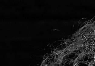

Posto la foto croppata in modo da farvi vedere in chiaro le mie intenzioni.
Come cambiare lo sfondo che è in NERO (ho usato la tela nera, non perfettamente liscia), cambiandolo in NERO unico usando il FILL?
C'è qualche modo senza far selezionare maniacalmente i capelli?
Potete darmi qualche istruzioni passo passo? Con PS2 me la cavo molto bene.

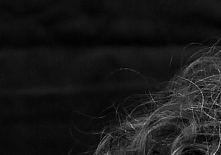

sostituzione colore selettiva Wink
Francesco Catalano
Iscritto: 28 Dic 2004
Messaggi: 13770
MessaggioInviato: Mar 10 Lug, 2007 12:44 pm    Oggetto: Rispondi con citazione
1 secondo

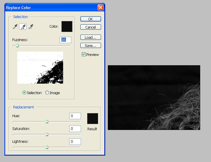

Dragon ha scritto:
Ok..ma come posso selezionare i capelli?
puoi spiegarmi passo passo?
non ho selezionato i capelli Wink
allora vai in IMAGE/Adjustaments/Replace Color
ti apre una bella finestrella e si attiva il contagocce
vai sull'immagine e clicki le zone che vuoi modificare (lo sfondo nel tuo caso) facendo attenzione a variare in maniera opportuna la sensibilità con la barra scorrevole in alto nella finestrella dello strumento
se con la semplice selezione alcune zone non sono incluse attiva sempre nella finestrella il contagocce con il "+" in modo da aggiungere e on sostituire le zone ad ogni click
nella ormai famosa finestrella hai il preview in B/N della tua foto la parte bianca è quella che verrà modificata Mandrillo
una volta finito il lavoro di selezione fai le regolazioni che nel caso che ti ho allegato sono state abbassare la luminosità sempre nella ormai diva di hollywood "LA FINESTRELLA"

Chiarissimo! Invece ho usato un altro metodo.. Cioè il selective color e non il replace.
Grazie x i chiarissimi dettagli passo passo.
