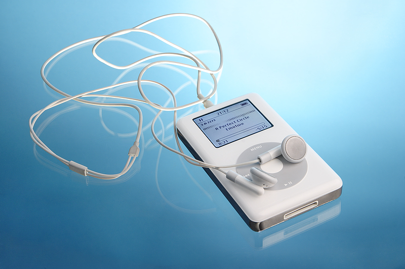

questa l'immagine di partenza:
foto originale
L'intento era quello di ridurre il riflesso del cavo sul piano di vetro.

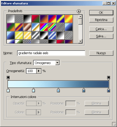

Nella vita reale le sfumature non sono mai composte da due sole tinte, ma da un numero imprecisato di colori intermedi. Sarà sufficente campionarne almeno 3 equidistanti, ma 5 andranno sicuramente meglio.
Selezionate lo strumento sfumatura (G) Cliccate sulla immaginetta della sfumatura nella barra contestuale in alto e personalizzatela (non prendetevela se vi rimando all'help di ps se non sapete come farlo... sennò mi ci vuole un'altro topic Ops ):
Questa la sfumatura che andremo a ricostruire usando i colori campionati:

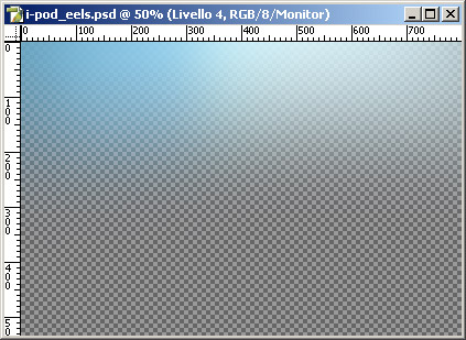

applicando il gradiente su un nuovo livello puntando l'origine + o - nel punto 1 e la fine nell'angolo in basso a sx, otterremo la seguente immagine sovrapposta alla foto:

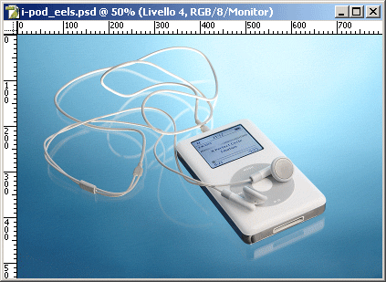

Nascondete e scoprite alternativamente il nuovo livello per confrontarlo con la foto di base... come avviene quasi sempre, il risultato non sarà soddisfacente al primo tentativo, occorrerà fare qualche prova per avvicinarsi il più possibile allo sfondo di partenza.
... dopo una decina di tentativi e di accidenti vi accorgerete probabilmente che ci vorrà anche un secondo gradiente da aggiungere al primo su un ulteriore livello, questa volta lineare, da destra a sinistra:

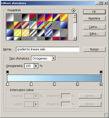

Selezionate l'opzione lineare...
e personalizzate la seconda sfumatura allo stesso modo, 5 colori equidistanti lungo la linea immaginaria tratteggiata presi dalla foto di partenza.

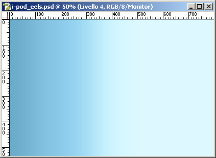

Applicando la sfumatura su un nuovo livello otterremo questa:
che sfumata adeguatamente cancellandone la parte inferiore con una gomma molto grande (attorno ai 1000 pixel) ...

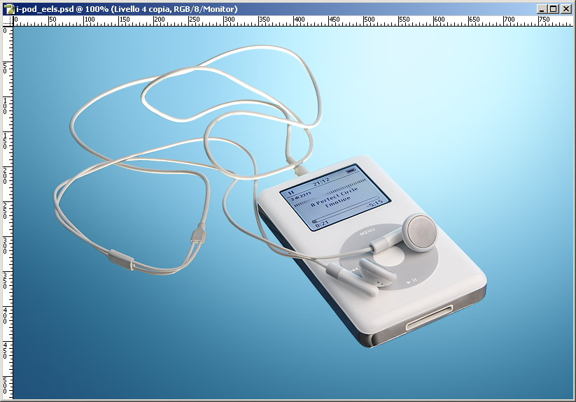

si sovrapporrà alla sfumatura radiale già realizzata restituendoci finalmente un fondale simile all'originale.
Tenete conto che più il nuovo sfondo sarà simile all'originale, e più sarà semplice la fase successiva: quella che ci farà nascondere i riflessi.

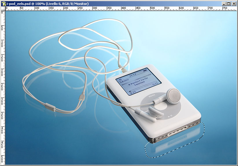

Unite i due livelli creati in uno solo, duplicatelo e nascondetelo come copia di backup, potra sempre servirvi in caso di errore (non vi obbligherà a portarvi appresso un kilo di storia Wink ).

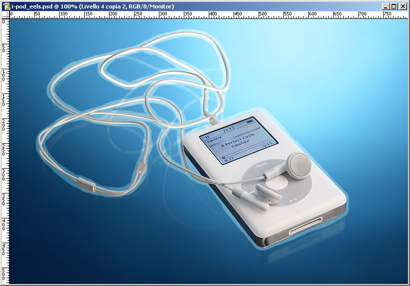

Ora impostate il metodo di sovrapposizione del nuovo livello su moltiplica. Vedrete ora la foto di partenza con sovrapposto in trasparenza il nuovo sfondo, in pratica una foto più scura e velata interamente di blu.
Ora viene il bello, ossia la fase di precisione, dove occorre un pò di manualità.
Armatevi di gomma dal bordo netto e grossa qualche pixel più del cavo. Inizialmente andremo a cancellare grossolanamente la parte di sfondo che si sovrappone all'ipod e ai cavi che vogliamo far vedere. Utilizzeremo poi il preziosissimo pennello storia per affinare la cancellazione.
Prima di cominciare a usare la gomma dovremo però fare una cosa importantissima, ossia fissare lo stato di origine del pennello storia.
Per farlo, aprite la finestra storia e mettete un segno di spunta a sx dell'ultima operazione: se avete seguito il processo su cambia fusione.
Vogliamo ottenere una cosa di questo tipo:

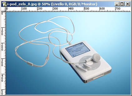

Ora riportate il metodo di sovrapposizione del nuovo livello su normale
Prendete il pennello storia, impostatelo su un raggio attorno ai 10 pixel appena sfumato (75%) e cominciate a ripristinare pian piano e con precisione la parte cancellata in eccesso nella fase precedente, fino a lambire i cavi e l'i-pod.
Come per magia lo sfondo riapparirà sotto il pennello. Cambiatene alla bisogna raggio e durezza per adeguarlo alle diverse zone da ripristinare.
Qualcuno potrebbe obiettare che bastava usare direttamente la gomma con precisione sopra ai cavi in moltiplica, senza sgrezzare prima e usare il pennello storia poi.. beh.. vi sfido a provarci. Fidatevi, sarebbe davvero molto più difficile.

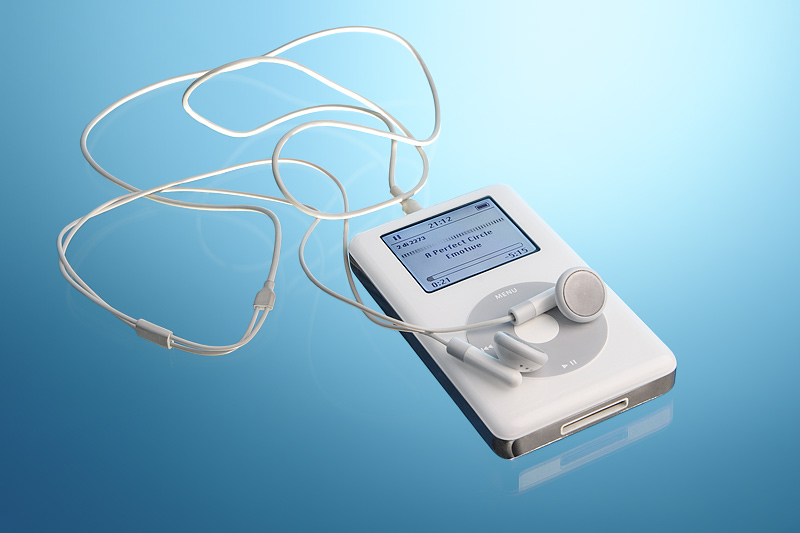

Ora avrete eliminato del tutto il riflesso dell'ipod e dei cavetti.
Per riaverne un pochetto basterà intervenire sull'opacità del livello superiore (nella foto finale impostato sull'80%).
Ultima cosa, per riavere il bel riflesso della sola base del lettore, tornate sul livello della foto originale e fate una veloce selezione appena un pò abbondante attorno al riflesso in questione.
Copiatela negli appunti e incollatela nella stessa posizione ma in primo piano (sopra a tutti i livelli). Quindi impostate semplicemente il metodo di sovrapposizione di questo livello su schiarisci.
