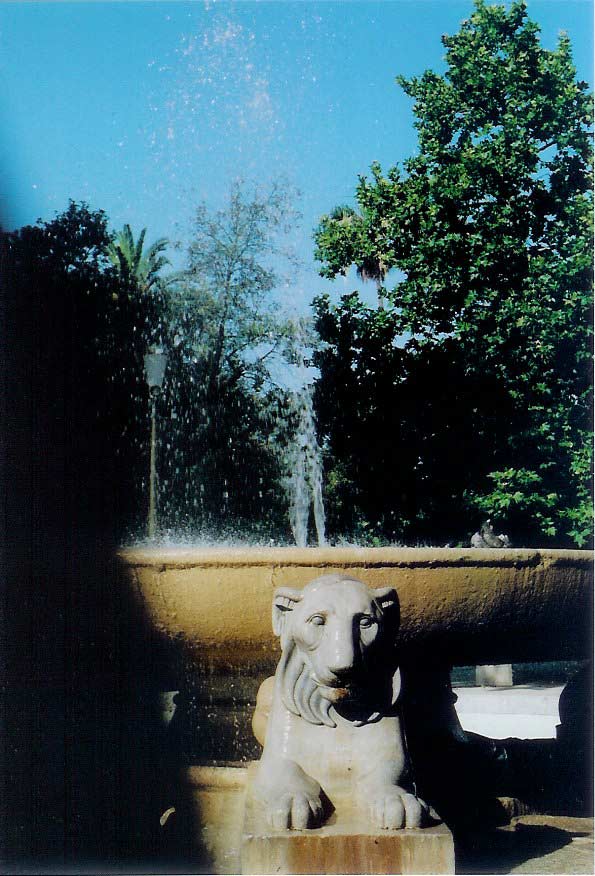

per il fuoco ho avuto la conferma che il telemtro a qualcosa che non va..infatti tutte le votle che mi sono basato sulla distanza sono a fuoco, le volte invece che ho intravisto l'immagine doppia e mi sono regolato con quello sono venute sfocate..
altro fatto strano in tutte quelle verticali ho trovato una stricia nera nell'angolo in basso a sinistra... non so che possa essere..mi viene da pensare il mio dito?però mi sembra un po strano...

MessaggioInviato: Sab 23 Giu, 2007 11:48 am    Oggetto: Rispondi con citazione
ecco qui..
in qeusta si vede sia la zona nera di cui paralvo..
sia un po di difficoltà nell'esposizione...

mi sa che ha bisogno di una taratura dei tempi veloci... sembra la tendina che non ha fatto in tempo a chiudersi tutta...

L'esposizione non mi sembra male (fatta a occhio?), il soggetto ha contrasti molto forti.
Per la zona nera mi sembra un'ombra dovuta a qualcosa davanti all'obbiettivo (usi la borsa pronto?), difetti ai tempi veloci dovrebbero palesarsi con una zona più scura su uno dei lati corti del fotogramma (la tendina scorre in orizzontale sul lato lungo), ma potrei sbagliarmi.

Se sono solo nelle foto in verticale penso che il tuo dito non fosse nella posizione giusta....succede Smile
A meno che non si sia sfilacciato qualcosa nella tendina ma mi sembra mooolto improbabile. Propendo per la prima ipotesi.

allora...anche io ho pensato subito al dito...e effettivamente potrebbe essere anche il fodero della macchina (quello di pelle che si avvita all'attacco del cavalletto)..immagino che se fosse un difetto meccanico lo avrei dovuto riscontrare anche nelle foto orizzontali...a meno che non si presenta solo con la macchina in verticale..

se accade solo in verticale forse è la tracolla... o il fodero come altri hanno gia detto.
