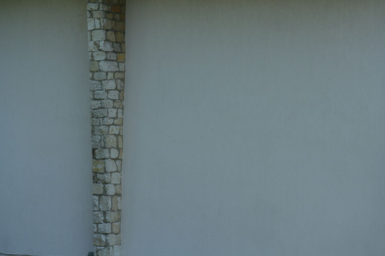

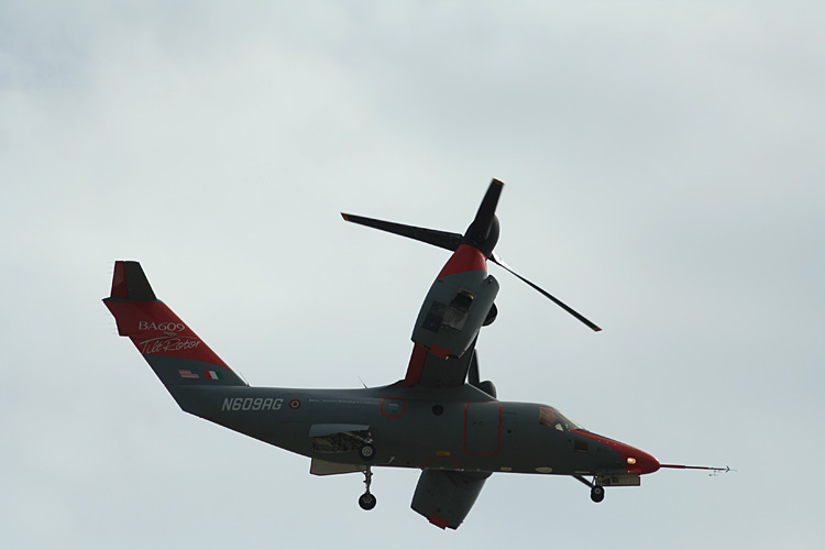

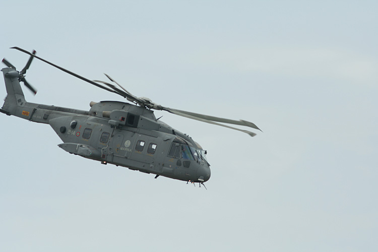

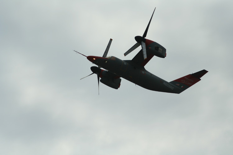

Ciao,
ho recentemente acquistato un 300 f4L che ho impiegato alla Giornata Azzurra del 27 maggio scorso.
Premetto che la lente è fantastica in termini di definizione e colore anche a piena apertura (fatto qualche prova su cartelloni pubblicitari), però ..... ho notato questo:
a f4 tende sottoesporre con oggetti posti contro il cielo, vedere le immagini 0575rid e 0594rid .... ne ho altre, molte, e son tutte così ( velocità comprese fra 1/2000 e 1/4000!). Di seguito metto le uscite
0575Shooting Mode
Aperture-Priority AE
Tv( Shutter Speed )
1/4000
Av( Aperture Value )
4.0
Metering Mode
Evaluative Metering
Exposure Compensation
0
ISO Speed
100
Lens
300.0mm
Focal Length
300.0mm
White Balance Mode
Auto
AF Mode
AI Servo AF
0594
Shooting Mode
Tv( Shutter Speed )
1/3200
4.0
Metering Mode
Evaluative Metering
0
ISO Speed
100
Lens
300.0mm
Focal Length
300.0mm
White Balance Mode
Auto
AF Mode
AI Servo AF
Al contrario a f5.6 la sottoesposizione nn sembra esserci vedere 0110rid di cui metto l'uscita sotto:
Shooting Mode
Tv( Shutter Speed )
1/1000
5.6
Metering Mode
Evaluative Metering
0
ISO Speed
100
Lens
300.0mm
Focal Length
300.0mm
White Balance Mode
Auto
AF Mode
AI Servo AF
In linea di principio nn mi stupirei se anche le foto a f5.6 fossero sottoesposte per via del peso nella misurazione della luce della luminosità del cielo .... ma così nn è e ne sembra affetto solo a f4.

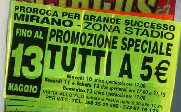

Ribadisco che su foto normali la deinizione è, per i miei standar ovvio, eccezionale (vedere il crop).
Qualcuno mi sa dare qualche dritta???

visto che hai scattato a 0 compensazione ev contro un cielo luminoso direi che è tutto ok.... hai ottenuto il grigio medio che ti deve dare l'esposimetro

Ok .... ma allora perchè a f5.6 nn l'ha fatta?? E'questo che nn capisco ...

attenzione ad usare la misurazione valutativa dell'esposizione. da un certo peso al punto di messa a fuoco. probabilmente avrà agganciato un punto con luminosità diverso dalle precedenti...
per fare una cosa + sicura perchè non fai 3 scatti ad una parete/muro?
magari usando la media pesata []
a f4 f5.6 f8 e poi ci fai vedere il risultato Smile

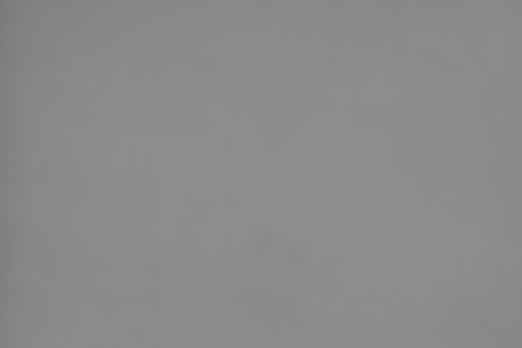

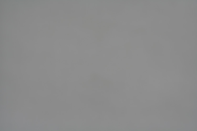

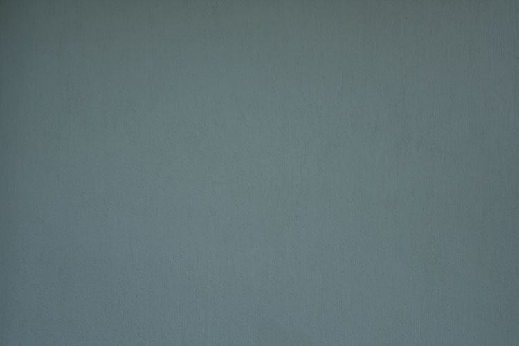

MessaggioInviato: Lun 18 Giu, 2007 11:07 pm    Oggetto: Rispondi con citazione

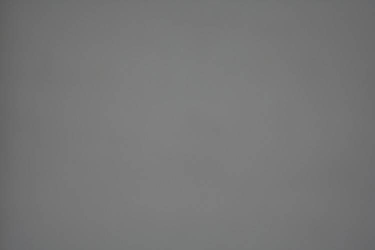

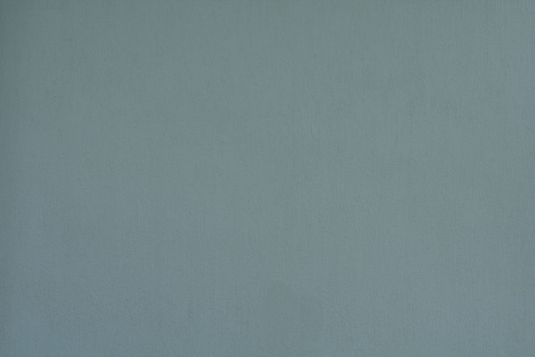

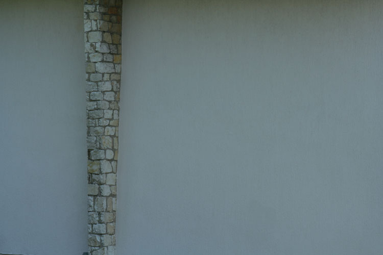

ok ... fatte le foto ... per il momento solo con la valutativa ... domani provo con la media pesata:
il muro bianco sporco è a una 80 di metri da casa mia e sono riuscito a inquadrarlo tutto in modo da nn avere parti più o meno luminose.
di seguito le uscite:
Shooting Mode
Tv( Shutter Speed )
1/60
8.0
Metering Mode
Evaluative Metering
0
ISO Speed
100
Lens
300.0mm
Focal Length
300.0mm
White Balance Mode
Auto
AF Mode
AI Servo AF
____________
Shooting Mode
Tv( Shutter Speed )
1/125
5.6
Metering Mode
Evaluative Metering
0
ISO Speed
100
Lens
300.0mm
Focal Length
300.0mm
White Balance Mode
Auto
AF Mode
AI Servo AF
Shooting Mode
Tv( Shutter Speed )
1/250
4.0
Metering Mode
Evaluative Metering
0
ISO Speed
100
Lens
300.0mm
Focal Length
300.0mm
White Balance Mode
Auto
AF Mode
AI Servo AF
In effetti qualcosa sembra esserci ....
che ne dici?
Marco

MessaggioInviato: Lun 18 Giu, 2007 11:40 pm    Oggetto: Rispondi con citazione

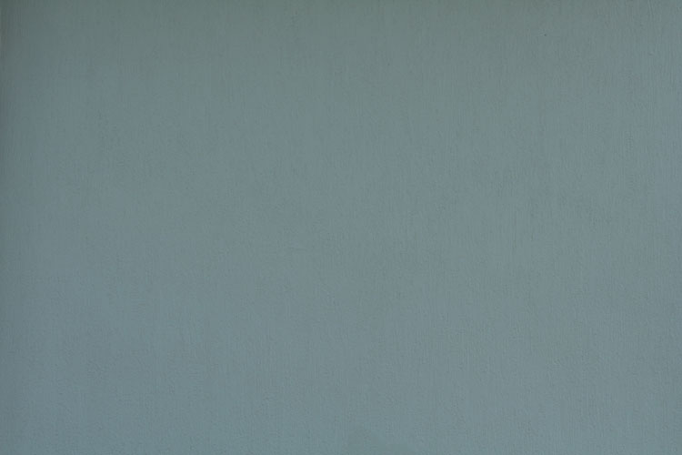

Aggiungo quelle fatte con la [] .... tutti gli altri parametri uguali ... con un pò di luce in più per via dell'ora di scatto ....

MessaggioInviato: Mar 19 Giu, 2007 9:58 pm    Oggetto: Rispondi con citazione
veramente a f4 manca un po di luce al centro....
aspettiamo qualche altro parere..
per escludere il corpo o la lente, perchè non rifai la stessa prova con il 17-85?

MessaggioInviato: Dom 24 Giu, 2007 7:22 am    Oggetto: Rispondi con citazione
Ciao,
fatte le prove con il 70-200 @200 mm. Fa la stessa cosa .....
E' la macchina?
Marco

MessaggioInviato: Gio 28 Giu, 2007 6:58 pm    Oggetto: Rispondi con citazione
Ciao ....
... aggiunta prova con 70-200 .... che ne dite??
E' la macchina'??

Bene .... ho il responso ... tutto perfetto ... istogramma ok ... le foto perfette secondo il tecnoco di videosystem di Padova .... nn cè assolutamente calo di luce ... nemmeno sulle foto del muro ....
... inoltre nella foto del convertiplano in cui l'oggetto è scuro mi ha precisato che il cielo è perfettamente bilanciato .....
.... ed anche a 5,6 .... però le due foto nn han la stessa resa ....
mamma CAnon dice tutto perfetto .... e noi sovraesporremo a F4 con la compensazione ....
