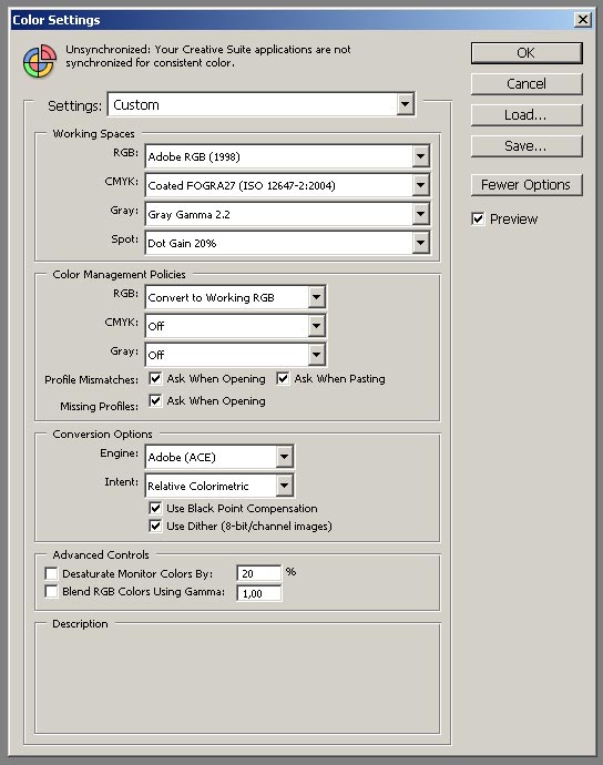

ciao a tutti Ciao
...premesso che calibro il mio monitor con lo "Spyder" della ColorVision...quali sono le Impostazioni Colore corrette da inserire nel "Color Settings" di Photoshop CS2...??
...per la stampa delle foto mi rivolgo normalmente a digitalpix che mi fornisce il profilo colore per ogni formato di stampa...
...quindi elaboro le immagini in Adobe RGB 1998 e le converto nel profilo colore di digitalpix prima della stampa...
...qui in allegato le impostazioni che ho attualmente caricato in CS2...
...i più esperti mi posso dire se i settaggi che ho impostato sono corretti...oppure è consigliabile apportare delle modifiche...
grazie in anticipo, claudio

Quel che vedo mi pare giusto. Cambierei solo:
- Color Management Policies per il Gray su "Convert...."
- Conversion Option Intent su "Perceptual".

Mi trovo meglio con l'intento percettivo.
Per quello che riguarda digitalpix:
invio il file convertito a srgb 8 bit (in origine e' un tiff 16 bit adobergb).
il profilo digitalpix lo uso solo per la prova colore

Dopo una telefonata a Digitalpix ho capito che trattano tranquillamente anche l'AdobeRGB, quando stampi in "standard".
Io in genere ho stampato in "nativa" e in quel caso, come sai, devi convertire l'immagine nel loro profilo colore.
