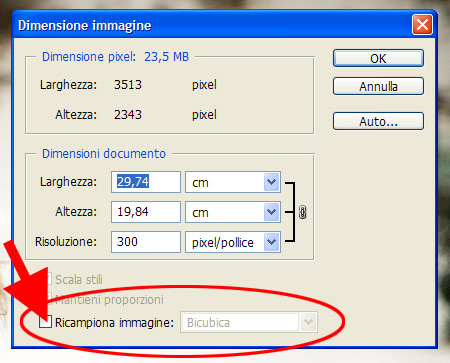

sottobosco
Iscritto: 19 Gen 2006
Messaggi: 7177
MessaggioInviato: Mer 23 Mgg, 2007 9:10 am    Oggetto: Rispondi con citazione
è semplice vedrai, la questione è che non devi lavorare con dpi e pixel ma con dpi e cm, e per farlo devi togliere la virgoletta da "ricampiona immagine", come da allegato.
In questo modo, i pixel della foto restano costanti, e modificando o i dpi o la dimensione di stampa ottieni quello che vuoi senza appunto ricampionare (ovvero modificare la quantità di pixel di cui è composta l'immagine, giusto per capirci)
 Dimensione:  46.86 KB
