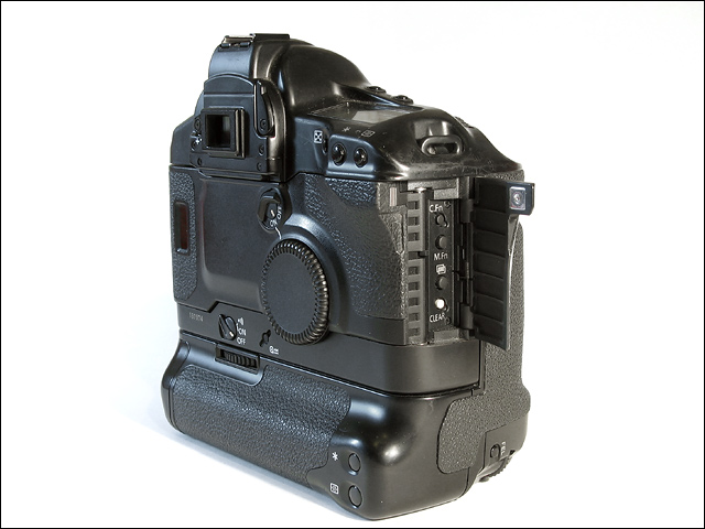

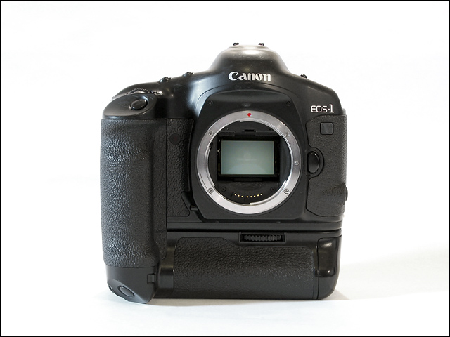

Imposta il set al meglio e fai uno scatto con fondo bianco abbastanza vicino al soggetto. Indispensabile un faretto nascosto piazzato dietro all'oggetto (o cmq fuori campo) che spari sul fondale per sbiancarlo senza investire il soggetto bruciandolo. Scatta con diaframma molto aperto, contribuirà a rendere lo sfondo omogeneo.
Se al contrario le immagini saranno pubblicate su sfondo nero, dovrai allontanare più che puoi il fondale nero opaco (meglio se di velluto) e illuminare solo il soggetto in maniera abbastanza diffusa da almeno due punti. Usa il bracketing preferendo una leggera sottoesposizione.
In entrambe i casi il risultato sarà che il soggetto vien fuori in maniera naturale e suggestiva dallo sfondo, mantenendone le corrette ombre leggere che doneranno tridimensionalità al prodotto.
Guarda ad esempio queste foto fatte in tutta velocità in casa con un set improvvisato ricavato appoggiando un cartoncino bristol sul divano e piazzando tre lampade da scrivania ad illuminare la scena (di cui una dall'alto a sbiancare lo sfondo).
Un veloce tocco con lo strumento brucia luci e un pennello molto grande intorno ai margini della foto smorzerà le ombre gradualmente. _________________
