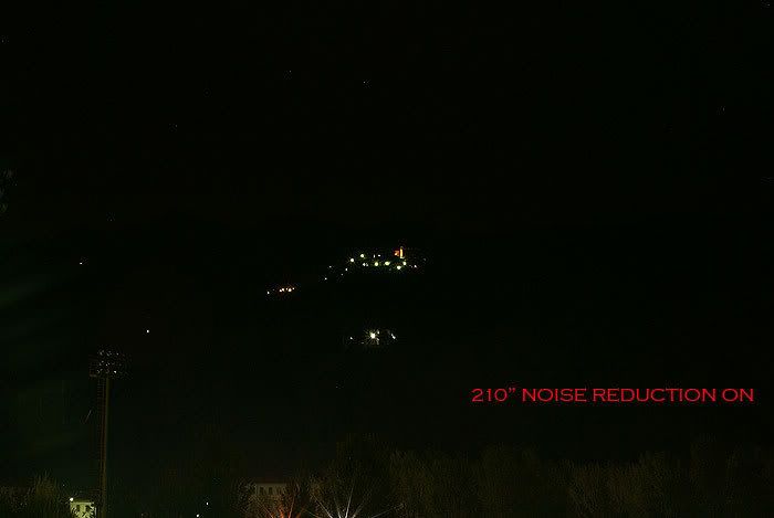

Ho fatto un piccolo esperimento stasera a 100 ASA:
Come vedete la prima (senza Noise Reduction), ha degli aloni piuttosto evidenti agli angoli superiori ed uno meno invadente al centro del lato lungo superiore, anche gli hot pixels nella foto originale si notano chiaramente (qualcuno anche in questa ridotta). La seconda con NR inserito, è priva di disturbi, solo mi pare leggermente più scura. L'alone di sinistra è dovuto ad un lampione che ho davanti casa e non posso farci niente. (queste due immagini sono state ricavate dai file JPG prodotti dall'A100).

beh.. che dire ! a questo punto mi sa che la riduzione del rumore è stata migliorata nell'A 100 perché la foto nelle foto che scattato già c'è la riduzione del rumore attiva!!!
