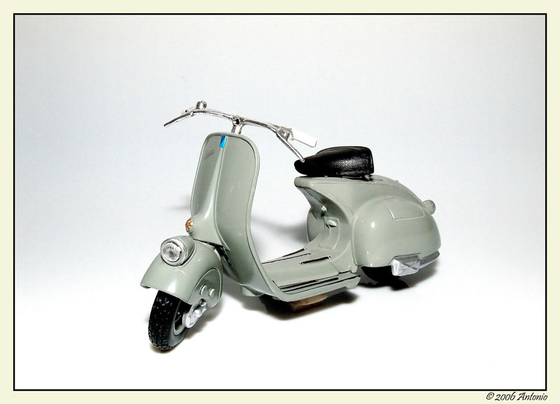

Ho provato ad usare la nostra mitica S5600 per una foto da studio, anche se non si può usare un flash slave, con un po di ingegno si riesce a risolvere.
(Non sono un esperto in materia, ho solo applicato quello che leggo in altre sezioni di photo4u ).
Modellino Vespa Piaggio (1946)

Appena ho qualche minuto al posto di spiegare a parole posto una foto che svela tutto. Comunque non è difficile basta un foglio di circa 1/2 mm di spessore in plastica bianca e lucida poi con la foto che invierò vedrete come ho posizionato il modellino ed il foglio. Ciao
P.S. Come foglio probabilmente può andar bene ache del cartoncino bianco e liscio.

Antonio, la foto è bella... e se non ci fossero stati i riflessi del flash sulla carrozzeria sarebbe stata ancora meglio... Ok!

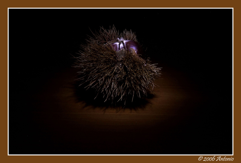

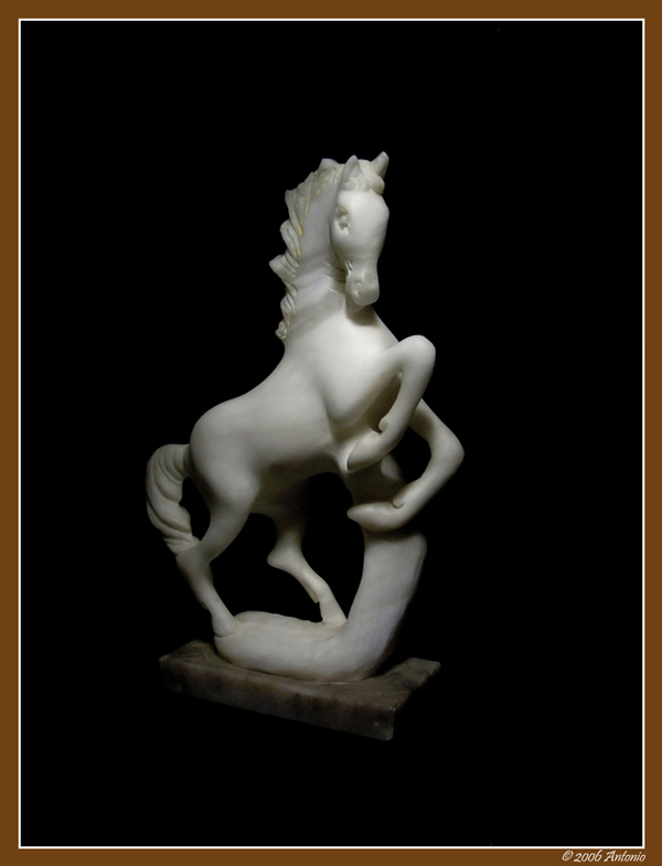

Ragazzi ho provato la tecnica del Light Painting con la nostra mitica S5600!!!

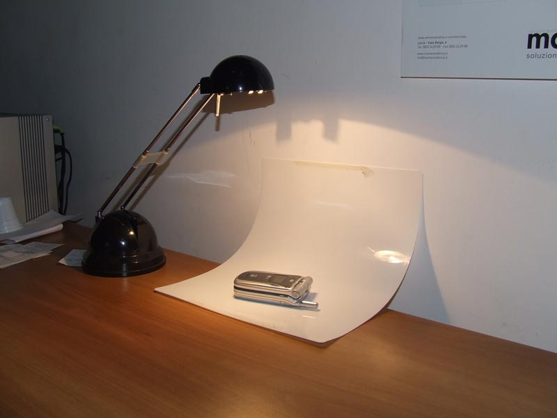

Come promesso ecco le foto degli allestimenti e la spiegazione.
Fondo bianco:
Come vedi dalla foto è un foglio bianco incurvato (per velocità ho messo sopra il cell e non il modellino), illumini l’oggetto della foto con una lampada da studio mettendola dove ti pare sia in alto che di lato bassa, naturalmente i risultati saranno sempre diversi quindi scegli quale ti piace di più anche in base alle proiezioni che ti danno le ombre. Per lo scatto usa sempre il flash con un pezzettino di carta bianca davanti tipo diffusore per ammorbidire le ombre ed usa il prog di scatto con il quale ti trovi meglio. Per il mio modellino ero in macro, priorità di diaframma f/8 ed ISO 64.

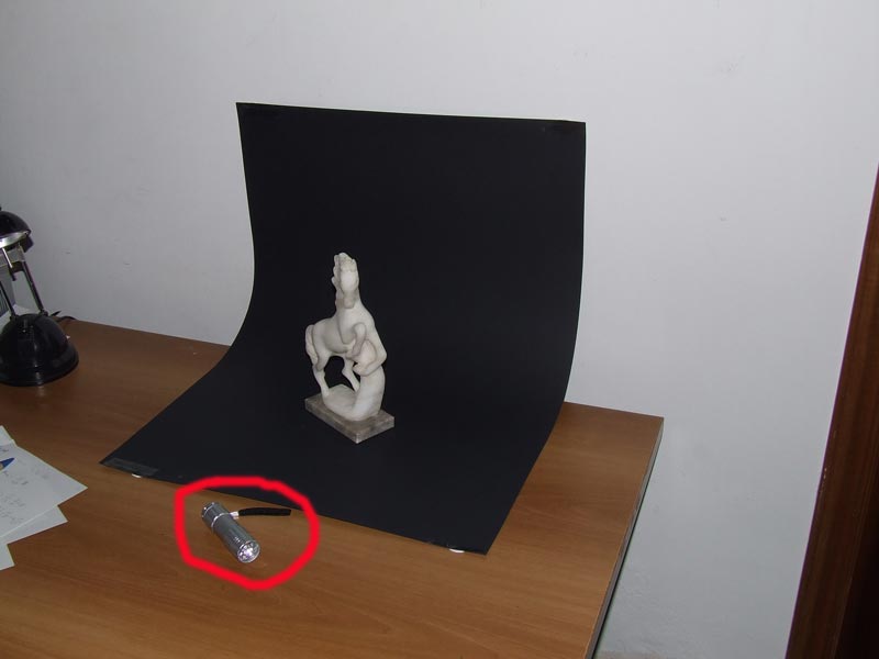

Fondo nero Tecnica Light Painting:
Allestimento uguale ma foglio nero e niente lampada ma devi procurarti una piccola torcia come quella cerchiata in rosso nella foto. Una volta allestito il tutto metti la fotocamera sul cavalletto senza flash, ISO 64 Prog. M con f/8 e tempi da 5 a 10 secondi in base al risultato ( farai naturalmente più prove ). Prima di scattare devi fare in modo che ci sia buio pesto, spegni completamente tutte le luci e chiudi le finestre. Fai partire lo scatto e mentre l’otturatore è aperto usa la torcia come se fosse un pennello, cioè pennella con la luce l’oggetto della tua foto, quando senti chiudere il diaframma il gioco è fatto. Naturalmente se vuoi che una zona sia più illuminata di un'altra basta insistere un po sulla parte che vuoi rendere più luminosa e passare velocemente su quella che vuoi meno luminosa.
Se esce qualche zona di cartonino usa i livelli di photoshop per aumentare il nero.
Non era facile però spero sia stato abbastanza chiaro. Ciao
