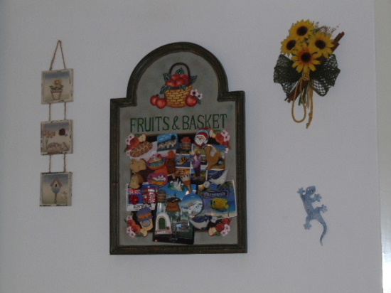

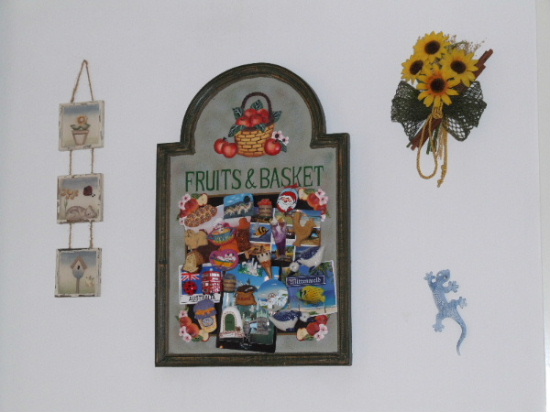

Ecco le foto eseguite per la prova:
Foto fatta in modalità Manuale:Iso 200-3.8-1/60 flash on.
Risulta ancora di più sottoesposta rispetto a quella fatta in Automatico.
Il tempo ottimale nell'indicatore dell'esposizione era 1/4(linetta in mezzo al + e- nell'indicatore)

Foto fatta in modalità priorità S:Iso 200-3.8-1/60 flash on.
Risulta però sottoesposta rispetto a quella fatta in Automatico

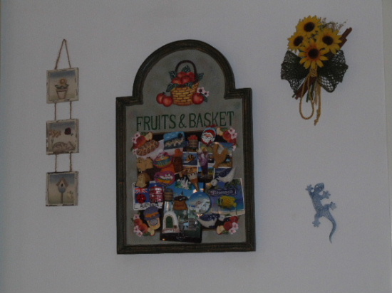

Foto fatta in modalità Auto:Iso 200-3.8-1/60 flash on
