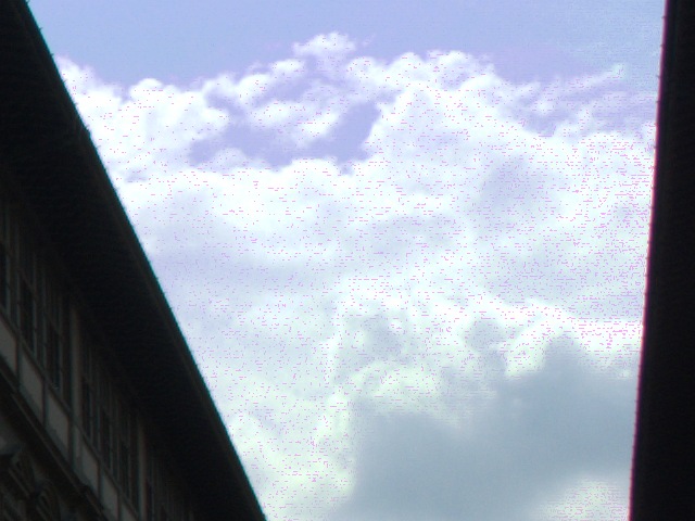

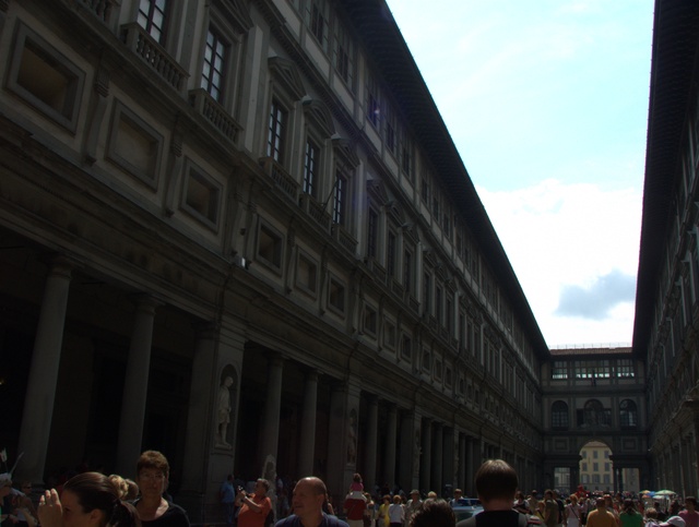

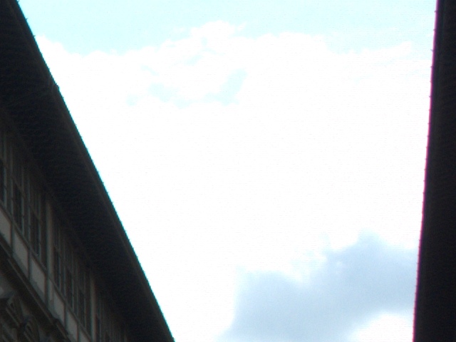

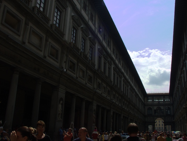

Ho notato però che, per ora, soltanto l'originale (dcraw stesso) permette di utilizzare la funzione per il recupero delle alte luci bruciate (lo switch -H), che funziona veramente bene, ma lascia parecchi artefatti, ed è per ora inutilizzabile per forti sovraesposizioni, secondo me:
