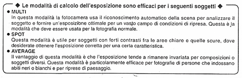

Ti riporto la spiegazione da manuale e ti consiglio il raw con cui puoi trovare l'esposizione giusta in seguito e con calma. Se c'è una scena difficile causa forti contrasti tra cielo e resto, dal raw puoi estrarre più foto esposte diversamente da unire in HDR. Se proprio non vuoi usare il raw, c'è la funzione "Bracketing" da cui ottieni 3 scatti jpeg uno correttamente esposto, uno sotto esposto ed uno sovraesposto con cui puoi lavorare in pw.
