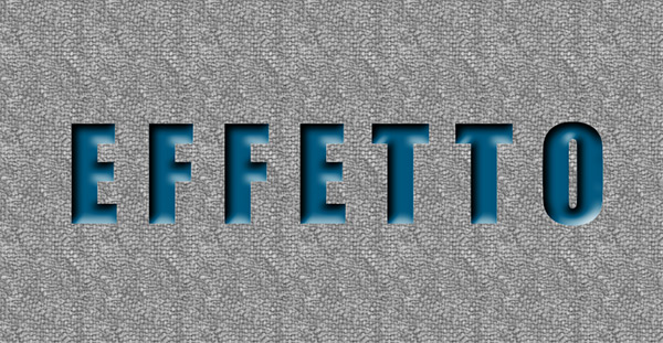

gerarcone ha scritto:
Tieni presente che l'effetto finale deve essere quello di testo scolpito all'interno di un materiale, quindi sostanzialmente con una parte ad una certa "profondità" (il testo a fuoco) ed il bordo che gradualmente raggiunge il livello base del materiale (la sfumatura).
Ho provato a giocare
Una cosa così?

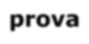

MessaggioInviato: Ven 16 Mar, 2007 12:28 pm    Oggetto: Rispondi con citazione
Forse così?

MessaggioInviato: Ven 16 Mar, 2007 2:14 pm    Oggetto: Rispondi con citazione
SePh1r0Th ha scritto:
Forse così?
Si così dovrebbe andare! Come hai fatto?

MessaggioInviato: Sab 17 Mar, 2007 1:34 am    Oggetto: Rispondi con citazione
Dunque vediamo se mi ricordo...premetto che ho PS in inglese per cui ti darò i comandi in inglese
    Ho creato un nuovo file
    Con lo strumento testo ho scritto "Prova" con Arial Regular 72pt antialiasing Sharp (non c'è un motivo che giustifica questi settaggi, li ho trovati così dall'ultimo lavoro che ho fatto)
    Ho rasterizzato il livello testo (Menu Layer -> Rasterize -> Type)
    Ho cliccato sulla miniatura del livello testo rasterizzato tenendo premuto il tasto CTRL (ho così caricato la selezione del testo)
    Sono andato in Menu Select -> Feather... ed ho messo come radius il valore 1
    Sono andato in Menu Select -> Modify -> Contract... ed ho messo contract by 2 pixels
    Sono andato in Menu Select -> Inverse
    Sono andato in Menu Filter -> Blur -> Gaussian Blur... ed ho messo radius 5,0 pixels
    Sono andato in Menu Select -> Deselect
    Infine Menu Image -> Trim... e clic su Ok
Cambiando Carattere ovviamente qualche valore potrebbe cambiare comunque il procedimento che ho utilizzato è questo. Spero di essere stato di aiuto! Ok!
