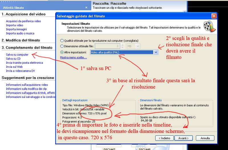

clabert
Iscritto: 28 Apr 2005
Messaggi: 663
Località: Surfers Paradise Qld Australia
MessaggioInviato: Mer 07 Mar, 2007 11:16 pm    Oggetto: Rispondi con citazione
Nicola Giani ha scritto:
birikkyna ha scritto:
....apro nuovo progetto,seleziono le foto che mi interessano,le apro nella"nuova raccolta",poi le trascino nella storyboard e cosi faccio per le transizioni e la musica.
A questo punto salvo,ma quando vado per riprodurlo esegue correttamente la musica,le transizioni,ma le foto è come se non completa l'apertura,ovvero rimangono a quadrettini (come se croppassi una foto al 200%).
Prova a fare così:
1. Guarda dalle Proprietà di WMPlayer le dimensioni esatte in pixel del video e prendi nota (p.e. 720x560)
2. Ridimensiona le tue immagini alla stessa dimensione (con Photoshop, o Irfanview, o FastStone)
3. Reimportale tutte in MovieMaker
Dovresti ottenere dei risultati molto migliori....
Wink Wink Wink Wink
Anche secondo me avrai dei miglioramenti...
Ti allego la schermata Wink
spero di esserti stato utile.
Claudio Ok!
