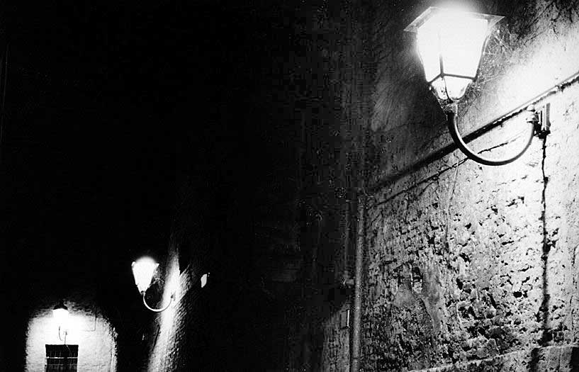

ecco la foto.
ho provato a bloccare i punti delle curve e agire solo sulle ombre, ma queste adottano un grigio piuttosto innaturale..
da questa foto vorrei che si vedesse ancora un pò di muro partendo da dx.

Purtroppo, la zona nera è priva di dettaglio.
Il nero in rgb è vicino allo 0.
Qualcosina si può recuperare sul muro, ma pochissimo

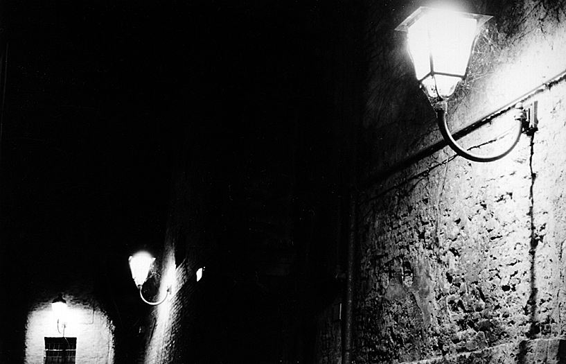

Ho duplicato il livello di sfondo. Poi a questo livello ho applicato
immagine/regola/livelli, spostando il cursore grigio centrale dei mezzitoni
a sinistra, schiarendo tutti i mezzitoni della immagine.
Poi doppio clic sul livello di sfondo per sbloccarlo e trascinarlo sopra il primo
livello. Poi ho cancellato su questo livello sopra la zona di passaggio tra il muro e l'ombra con un pennello morbido e bassa opacità.
Ho fatto così per questioni di tempo, ma serebbe meglio usare una
maschera di livello per cancellare la zona.

Duplica il livello. Desatura il livello duplicato con Shift+Ctrl+u (in questo caso non serve visto che l'immagine è già in bianco e nero). Inverti il livello duplicato con Ctrl+i. Dai a questo livello la proprietà overlay (dovrebbe essere sovrapponi). Dai quindi il filtro Gaussian Blur... in questo caso ho usato raggio 15. Infine regola l'opacità del livello duplicato... ho usato 70%. Non è efficace come il metodo postato da bigiagia, ma qualcosina si riesce a tirare fuori. Magari con l'immagini originale si comporta meglio, chissà.
