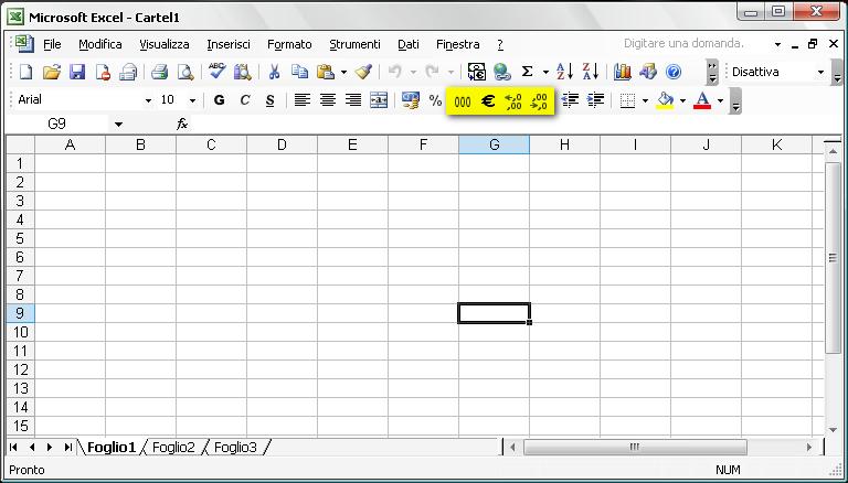

MessaggioInviato: Lun 26 Feb, 2007 2:30 pm    Oggetto: Rispondi con citazione
per mettere il simbolo dell'euro e i due decimali dopo la virgola basta cliccare sull'icona della barra.
Per togliere, aumentare o diminuire i decimali,no è necessario entrare nel menu visto che ci sono tre icone apposite.
Enzo Smile

grazie enzo.....oggi pom ho fatto un bel pò di schede di pagamento con le formule....
è semplicissimo Very Happy Very Happy e ficooo!!!!!!!!! Wink
