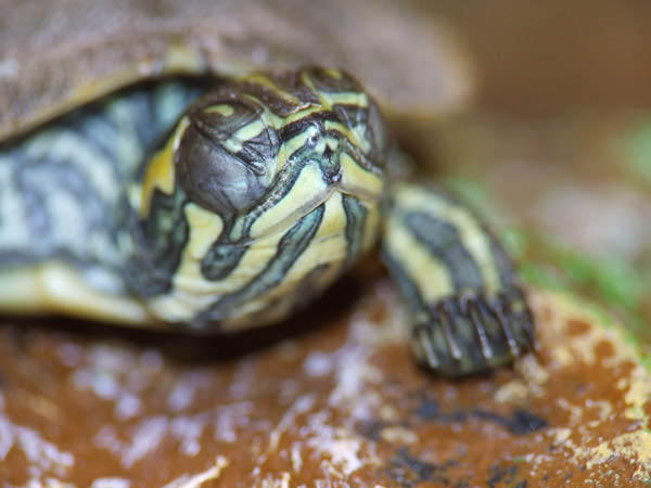

dipende dal fatto che è una ex lente di binocolo ? mi mette in serie difficoltà a volte....ma lo fanno tutte? ecco una foto esempio

Ciao Nausicaa, complimenti per la bella tartarughina!! Smile
Riguardo alla pdc, ti posso confermare che effettivamente è molto ridotta con lenti autocostruite prese da binocoli.
Anke la mia ha la stessa caratteristica ma ci devi solo fare un pò la mano per riuscire a mettere a fuoco ciò ke ti interessa.
Cmq quando scatti con la lente macro tieni l'obiettivo alquanto chiuso in maniera di aumentare un pò la pdc; io con la mia 6500 scatto con un'apertura che varia da f/5.6 a f/8 e a volte anke f/9 (nn vado oltre altrimenti perderei un pò di dettaglio) e poi attivo il flash al minimo! Wink

nausi la questione pdc per le lenti macro c'è e non riguarda solo queste autocostruite. tutto sommato la tua pdc non è neanche così poca come credi, dato che dalla tua angolazione riesci ad avere quasi tutta la testolina a fuoco e credo che sia almeno 1 cm o giù di lì.
ricorda cmq che quando la usi è preferibile avere il soggetto che si sviluppi sullo stesso piano orizzontale Wink

la pdc ridottissima è proprio una caratteristica della fotografia macro in generale... anche con le reflex e obbiettivi macro dedicati si gioca sempre sul filo dei mm (e anche meno)... l'unica soluzione è chiudere il diaframma ed eventualmente allontanarsi un pochino dal soggetto sacrificando un po' d'ingrandimento a favore della giusta pdc...

La tua lente autocostruità è ottima perchè senza aberrazioni cromatiche. Calcola che più tiri di zoom più la pdc si riduce. Quindi come ha già detto Andric, delle volte, è meglio rinunciare ad un forte ingrandimento per avere il soggetto completamente a fuoco.
