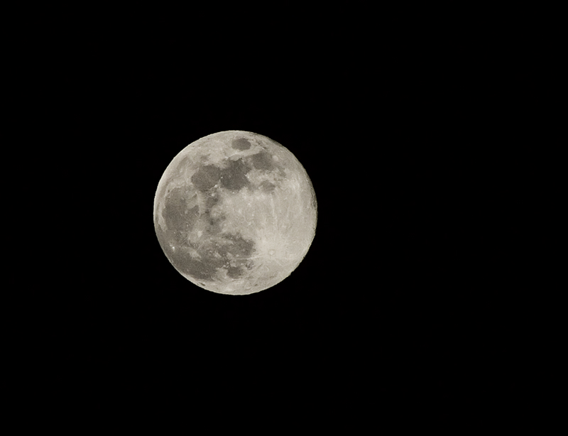

Ho fatto questa foto alla luna dell'altra sera.
Con la 5600 max zoom senza digitale. Sviluppo da raw con S7RAW. Niente Photoshop, se non per la dimensione. Questo è al 100%
Dati EXIF
Model:FinePix S5600
DateTime:2007:01:03 20:24:29
ExposureTime:1/250sec
FNumber:F5.0
ExposureProgram:M
ISOSpeedRatings:100
ExposureBiasValue:+0.0
MeteringMode:Multi segment
FocalLength:63.00mm(380.00mm as 135)
White Balance:Auto
Flash Mode:disable
Focus mode:auto
Picture Mode:manual
DOMANDE :
Potevo scattare meglio impostando altri valori ?
In photoshop potevo migliorare questa foto ?
GRAZIE A TUTTI PER EVENTUALI CRITICHE E COMMENTI

Prima di tutto, la foto è visibilmente fuori fuoco. L'esposizione mi pare ok, non ti resta che riprovare. I risultati migliori li hai con la luna non piena, le ombre dei crateri vengono evidenziate dando il tipico effetto tridimensionale.

ma avevi messo a fuoco?
cmq per una luna migliore, fotografare quando è piena è un grosso errore perchè ti apparirà sempre piatta e banale, fotografala quando è mezza o 3/4 e vedrai la differenza...
per le impostazioni, apparte la messa a fuoco, io abbasserei gli iso a 64... poi di solito sottoespongo di 1 stop, un po per ridurre il micromosso e un po' per diminuire la luce abbaggliante della luna...

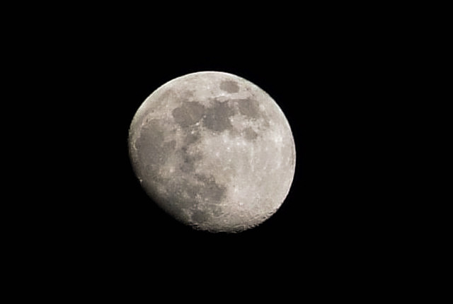

cmq ecco un esempio di cosa si può ottenere con la s560 (ma si può far meglio) Wink
S5600 - 1/400" - F3,2 - 64iso

pensavo di sì Trattieniti ma come fai a esserne certo; io dal mirino o dal display non vedo così nitido da vedere se è a fuoco, d'altronde la messa a fuoco è automatica, ha fatto lei. O sbaglio ?

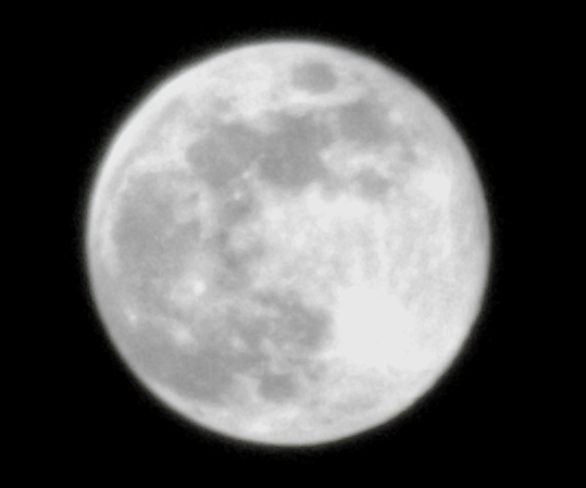

Se metti in priorità diaframma e sottoesponi la vedrai bene, in questo modo puoi anke usare la messa a fuoco manuale e cavalletto, ecco cosa esce dalla mia s9600 in raw, luna piena:

Io ho messo A con sottoesposizione al massimo (-2 stop), ho premuto il bottone x duplicare il centro e ho messo a fuoco manualmente. In questo modo vedevo bene tutti i particolari Smile

Mi so dimenticato di dire di mettere l'esposizione su spot!!

NO problem:
esposizione su SPOT
messa a fuoco MANUALE
cavalletto
modalità A con diaframma f5 (dovrebbe andare bene)
sottoesposizione con compensazione di -2 stop (quindi il meno possibile)
Tempi variabili di qualche centesimo di secondo, a seconda dell'esposizione che viene fuori. Io ho messo 1/125 se nn sbaglio.

Per mettere a fuoco la luna in auto con la s5600, fate entrare nel centro esatto dell'area di messa a fuoco, il bordo della luna, premete a metà corsa il pulsante di scatto e tenendolo in quella posizione, reinquadrate la luna come vi pare.
Provate magari più volte a premere il pulsante di scatto a metà corsa perchè a volte la messa a fuoco impiega più tempo del solito e c'è il pericolo di non riuscita. Se avviene rapidamente, il fuoco sarà perfetto e se volete, a questo punto potete commutare la messa a fuoco in manuale e quindi fare più foto senza dover rimettere a fuoco.
