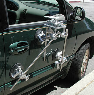

M4ur0x ha scritto:
Mi sapete indicare queste staffe e ventose?
quindi non è in postwork.. alcune foto del Photorepetto
pero sono prese dal davanti..
Quelle staffe vengono prodotte da Manfrotto (ma sicuramente ci sarà qualche altro produttore) e sono molto costose.
In pratica si tratta di un tubo di alluminio molto resistente che si attacca all'auto mediante staffe imbullonate o ventose che sostiene la fotocamera (generalmente con un grandangolo montato).
E' possibile variare la distanza auto-fotocamera e in pratica si può realizzare qualsiasi inquadratura (frontale, laterale, ecc)
La fotocamera quindi è ferma rispetto all'auto, si mette l'auto in movimento (anche solo spingendola magari) e si scatta con un tempo lungo.
Ecco che salta fuori l'effetto panning, con lo sfondo mosso e l'auto perfettamente ferma.
In post-produzione è necessario clonare via la staff che invevitabilmente rientra nell'inquadratura.

Ventose per attaccare fotocamera/videocamera all'auto
Sito in cui vengono venduti questi accessori
Ventose

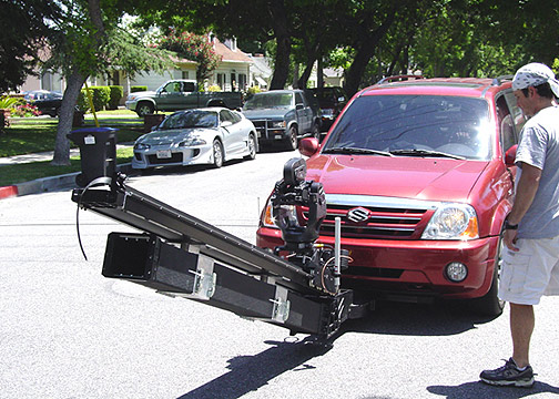

M4ur0x ha scritto:
Ciao,
quindi confermi di avere quei bracci? Ma in alcune foto non saprei davvero come sono attaccati alla macchina.
MI vien da dire che forse per alcune di sono due auto vicine?
Quelle con le auto vicine, le puoi fare solo di giorno e su rettilinei, tipo questa in allegato.
Le altre in curva e di sera sono fatte come Camera Car, con bracci in carbonio controbilanciati, tieni conto che ci monto sopra una 1Ds MKII più ottica testa, radio etc.. quindi molti chili di peso, il braccio non deve generare vibrazioni.
Un sistema molto complicato da montare.
Se vedi i tempi di scatto sono lunghissimi...
