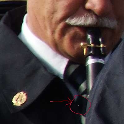

MessaggioInviato: Dom 25 Mar, 2007 10:56 pm    Oggetto: crop Rispondi con citazione
filip.. approfitto per farti i complimenti per il ruolo di moderatore .... Ok! Ok!
per il pixel invece ti dico che manca sempre a prescindere su tutte le fota dalla foto n° 1 ..... ti posto un crop di una fota fatta per carnevale...... e chiaro che su una foto 13x18 manco te ne' accorgi ....am se vai intorno al 30x40 e + devi ritoccare la foto ....
pixel mancante

Filip
Iscritto: 14 Lug 2004
Messaggi: 13724
MessaggioInviato: Dom 25 Mar, 2007 11:12 pm    Oggetto: Rispondi con citazione
Continuo a dirti di non preoccuparti! Può dar fastidio ma ti assicuro che in stampe da labo con 300 punti per pollici è dura a trovare il punto bianco. E poi, se proprio ti infastidisce, stai un attimo a colorarlo.

sara'.... di sicuro e come dici tu ........ la mia paura e di ritrovarmi .. che scade la garanzia e il sensore salta completamente............ con la fortuna che mi ritrovo .......

MessaggioInviato: Lun 26 Mar, 2007 10:38 am    Oggetto: Rispondi con citazione
Ho avuto la s5600, problema simile... 20.000 scatti e il sensore funziona ancora una bellezza. Un pixel bianco non è espressione di rottura o malfunzionamento, è che oggigiorno la tecnologia sui semiconduttori ccd non è ancora accurata come dovrebbe. Pixel del genere si osservano spesso anche su reflex di un certo livello.

GRANDE FUJI...............ho segnalato il problema all'assistenza fuji italia.... poi gli ho inviato delle foto con alcuni problemi che la mia 9600 manifestava ..... ''' che un po' tutti voi conoscete ,,,, foto rumorosissime da iso 800 in poi , foto spesso senza dettaglio .... e per ultimo un pix in meno ............. il responsabile assistenza fuji mi ha detto che la macchina va mandata in assistenza perche' le foto specie quelle ad iso 1600 ,,,, controllando i dati exfit non erano accettabili da una 9600..poi per il pixel in meno si risolve in laboratorio ...... poi vi saro' sapere il prosieguo della storia.............

MessaggioInviato: Mar 27 Mar, 2007 10:29 pm    Oggetto: Rispondi con citazione
Da quello che ho capito ti rimapperanno il sensore. OVVERO: non ti cambieranno il sensore ma via software diranno al firmware della tua fuji di ignorarlo e di assimilarlo come colore ai pixel vicini in modo che non si veda. In raw ci sarà sempre. Ma non scoraggiarti, è una cosa normalissima. Uno o due pixel su 9 milioni non sono nulla.
