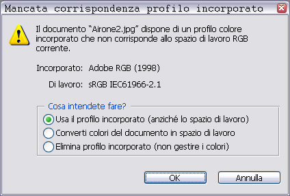

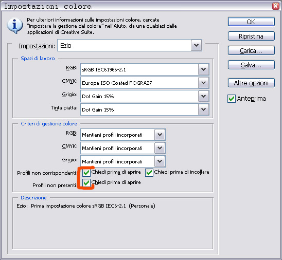

Prova a fare una cosa: apri la foto in PS, (non interessa quale spazio usi) lavorala fino a che la vedi come vorresti vederla, vai su "Modifica/Converti in profilo..." scegli in "Spazio di destinazione" sRGB IEC61966-2.1 e salva (non usare "Salva per web"). Ora guarda come si vede in web e/o altri visualizzatori.
Se nelle impostazioni colore spunti le caselle che ho evidenziato in rosso (prima figura), quando riaprirai l'immagine o comunque quando caricherai delle immagini con profili diversi dal tuo spazio di lavoro, ti verrà chiesto come aprirla (seconda figura).

Grande Filip. Ok!
Mi pare che ora vada meglio.E grazie a quelle opzioni che mi hai fatte conoscere.Rimetto la terza come mi piace stavolta.Sempre in galleria.
Quando puoi dai un'occhiata e fammi sapere.
Funziona anche questo. Ok! (ora quando li apro mi dice che non coincide e glielo faccio convertire al nuovo profilo e me lo apre bene)
