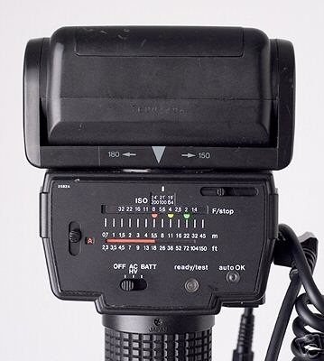

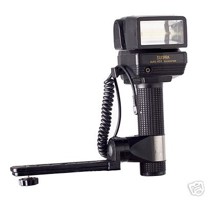

Premetto che di flash non ci capisco nulla. Allora, ho appena rispolverato un flash utilizzato da mio padre sulla sua vecchia reflex analogica.
Si tratta di un Sunpak Auto 455 thyristor.
Ho fatto qualche ricerca con google ma ho trovato solamente inserzioni di ebay.
Evidentemente non servirà + a nulla e chi se lo ritrova in soffitta cerca di venderlo.
Qualcuno di voi conosce questo flash e saprebbe dirmi se in qualche modo è utilizzabile con la mia 350d? Magari per le macro? Boh!!!
Vi posto qualche immagine ripresa proprio da un' inserzione di ebay:
 Dimensione:  16.69 KB
 Visualizzato:  File visto o scaricato 2170 volta(e)
 Dimensione:  24.5 KB

Dunque...
Per prima cosa, dovresti verificare che la tensione sullo spinotto che va alla fotocamera non superi i 6V, utilizzando un semplice tester impostato in corrente continua (anche se non sai usarlo, magari hai un amico che ne sa piu' di te...); questo perche' le EOS in generale non sono progettate per tensioni superiori sui contatti flash.
Qualora sia superiore a questo valore, non tutto e' perduto: puoi cercare in giro un contatto per slitta cosiddetto safe-synch, che "isola" flash e fotocamera e fa vedere a quest'ultima una tensione molto bassa.
Questo flash dovrebbe avere un numero guida 45, sufficiente a illuminare un soggetto a 10 metri impostando diaframma f4 sull'obiettivo.
Si collega alla fotocamera tramite il cavetto arricciato, se essa non ha una presa adatta esistono appositi adattatori che si mettono sulla slitta flash e hanno una presa di quel tipo (il safe-synch ne e' un esempio).
Ha tre selezioni di automatismo, selezionabili dalla levetta a sinistra e impostando, sull'obiettivo, il diaframma indicato dal segno sulla scala superiore in corrispondenza del colore della "A"; ovviamente, devi anche selezionare la sensibilita' corretta in ISO.
La zona di corretta esposizione e' indicata dal cursore colorato nella scala inferiore metri/feet: ad esempio, secondo quanto vedo nella foto, e' impostato l'automatismo "rosso", ISO 100, quindi devi mettere f8 sulla fotocamera e avrai esposizione corretta da circa 70 cm a 5 metri e mezzo.
Ovviamente, dimenticati E-TTL II e menate varie: il flash utilizza la sua fotocellula integrata per calcolare l'esposizione corretta e non dialoga in alcun modo con la fotocamera, quindi devi impostare quest'ultima in manuale, tempo di sincro-X che dovrebbe essere 1/125 sec, e il diaframma come indicato sopra.
Puo' infine essere usato in manuale, modalita' in cui ogni lampo e' sempre alla massima potenza e l'impostazione degli ISO non ha alcuna rilevanza.
Per poter esporre correttamente, dovrai dividere il numero guida 45 per i metri che separano il flash dal soggetto e impostare come diaframma il valore piu' prossimo al risultato della divisione, sempre tenendo il tempo di esposizione a 1/125 sec con fotocamera rigorosamente in manuale.
Per esempio, se il soggetto si trova a 11 metri dal flash, dividendo 45 per 11 ottieni 4 e qualcosa, quindi imposti 4 come diaframma e il soggetto sara' perfettamente illuminato; ovviamente qualunque cosa sia davanti o dietro ad esso non lo sara', in misura piu' o meno maggiore quanto maggiore e' la distanza reciproca.
Attenzione: ho detto distanza soggetto/flash, non soggetto/camera...questo perche' e' possibile mettere il flash stesso in qualunque posizione tu voglia semplicemente utilizzando una prolunga pc/pc di qualche metro, per cui e' importante fare questa distinzione.
Ecco, ora sai tutto per iniziare ad utilizzare questo flash con la tua 350d in maniera corretta; naturalmente, sapendo che puoi metterlo dove ti pare, non dovresti limitarti ad attaccare la fotocamera sulla staffa (che comunque e' una posizione ottima, per esempio gia' basta per evitare gli occhi rossi), ma dovresti iniziare a sperimentare in varie posizioni e vedere i suoi effetti in ognuna di esse.
Ah, gioca anche con le possibilita' di rotazione della testa specialmente quando e' montato sulla fotocamera.......
Buon divertimento Smile
