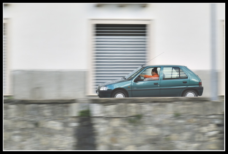

Vagando per il forum ho "scoperto" questa tecnica...molto interessante...ho messo alla prova la mia fujina ed ecco cosa ne è uscito...
Nessun altro ha mai approfondito questa tecnica?
Exposure Time: 1/30
Exposure Program: Shutter Priority
F Number: F 8
Iso Ratings: ISO 64
Focal Lenght: 24,8
Metering Mode: Spot
 Dimensione:  87.75 KB
 Visualizzato:  File visto o scaricato 2252 volta(e)
Fuji S5600 / Filtro UV DYNASUN / Polarizzatore circolare Hoya / Lente Macro +10 Vivitar /Lente Macro Raynox DCR-250 / Flash Metz Mecablitz 28-CS2 digital

Direi che come prima pova è Ok! ma la tecnica qual'è

interessante direi,potresti essere piu' preciso nello spiegare come hai fatto?vorrei capire 1 cosa prima di tutto : hai seguito il soggetto o hai piazzato la fuji aspettando che ti passasse davanti? (magari sto dicendo una grossa castroneria Grat Grat )

Ciao giovanotti, allora il panning è una tecnica secondo cui bisogna seguire il soggetto con la fotocamera, in modo ke il soggetto resti a fuoco e lo sfondo dia l'effetto del movimento!Nn è una tecnica di facile applicazione visto ke, per ottenere una buona foto, devono sussistere diverse condizioni tra cui la più importante è ke il soggetto dovrebbe percorrere una strada perpendicolare al punto di osservazione del fotografo, anzi sarebbe ottimale se percorresse una curva e ke il fotografo si trovasse all'interno della curva, in modo ke la distanza soggetto-fotografo sia sempre uguale.Altra impostazione da tenere in consierazione è il tempo di scatto visto ke una velocità di scatto elevata congelerebbe il tutto senza dare l'effetto del movimento, mentre una velocità di scatto troppo bassa renderebbe anke il soggeto sfocato!!

Ciao e benvenuto, bhe come prima prova niente male. Dovevi chiudere un pò di più il diaframma, puoi con la 5600 andare oltre a F8? Infatti la foto è sovraesposta. Una volta ne parlai del panning. Ci sono diversi tipi di panning.
Il panning è una tecnica che consente di far trasmettere il movimento di ciò che abbiamo fotografato. Può essere fatto a macchine persone animali e a tutto ciò che è in movimento. Il panning si può fare stando fermi e utilizzando tempi relativamente lenti tanto da far apparire lo sfondo completamente fermo e a fuoco mentre il soggetto in movimento lascia la scia del movimento stesso oppure sempre con tempi relativamente lento seguire il soggetto con la camera nel mentre sta passando in modo da avere il soggetto in primo piano a fuoco mentre lo sfondo è in movimento e sfocato appunto da far risaltare il movimento del soggetto in primo piano.Ciao

con la 5600 oltre f8 non si può andare purtroppo. Cmq come "mano" direi che è buona, considerando che trasmette il movimento orizzontale senza "sussulti" in verticale. Il soggetto è quello che è Pallonaro ma essendo una prova non aveva alcuna importanza

Senti ma quando hai messo a fuoco sul soggetto?
Hai puntato il soggetto "prima", premendo metà shutter, poi considerando che a f8 la fujina mette tutto a fuoco hai sequito il veicolo e hai scattato?
Mi spieghi bene come e quando e in che modalità hai messo a fuoco insomma? Rolling Eyes
Infatti oltre f8 non si può...ho provato anche tempi più lunghi (1/15, 1/20) ma venivano, ovviamente, quasi tutte bruciate...questo è il miglior compromesso che sono riuscito ad ottenere...e finalmente, dopo una ventina di tentativi sono riuscito a tirar fuori questo risultato Smile
Il soggetto è bellissimo! Maiale Pallonaro LOL
La teoria l'ha spiegata Giuseppe Pumilia, praticamente ho messo a fuoco con il tasto di scatto a metà corsa, ho seguito il soggetto ed ho completato lo scatto continuando a seguirlo...detto così non mi sono capito nemmeno io...scusate... Mandrillo

L'effetto e' davvero interessante, forte! Ok!

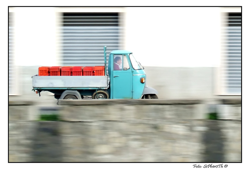

Ci ho riprovato, sono stato più attento all'esposizione...però non mi convincono i colori...forse perchè oggi il cielo è nuvoloso...
