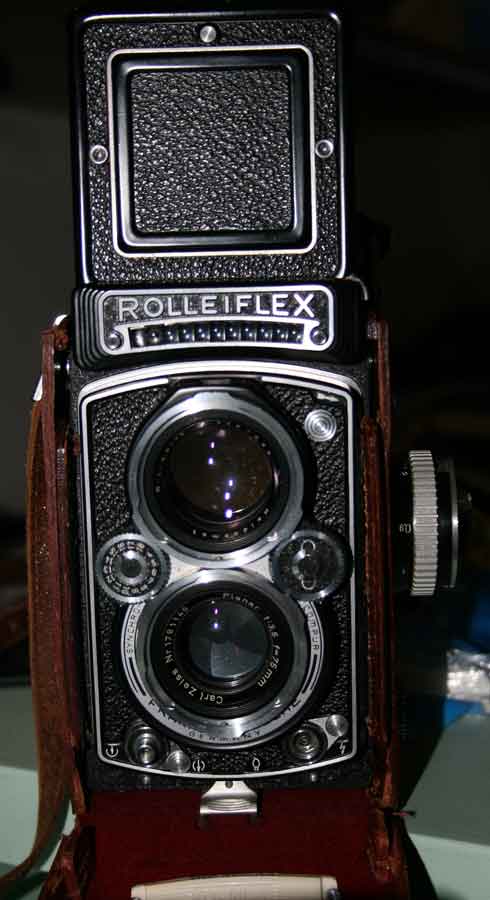

Per caso mi è capitata questa macchina...premesso che non voglio assolutamente venderla dato che ha per me un enorme valore affettivo, vorrei solo sapere più o meno quanto può valere. giusto curiosità.
gio
Rolleiflex 75mm 1:3,5
eccola...

E' una Planar 3,5 non capisco però se E o F, dovresti farmi vedere una foto senza custodia del lato dove c'è la manopola di messa a fuoco.
Vale parecchio anche perchè dalla foto mi sembra messa molto bene, se una E sui 500€, una F 600€, ma si può arrivare anche ad 800€ se intonsa.
E' considerata una delle migliori e il Planar 75/3,5 il miglior equipaggiamento delle Rolleiflex, assieme allo Xenotar 80/2,8.
Altrimenti, dimmi le prime 4 cifre del numero di serie, quello scritto davanti al pozzetto, sopra la cellula al selenio, non quello dell'obiettivo.
Con il numero di serie posso essere ancora più preciso.

i primi 4 numeri del seriale sono 1784...

E' ancora più vecchia, si tratta di una 3,5C Tipo A prodotta dal'Ottobre 1956 al febbraio 1959, dal numro di matricola altro direi che è un esemplare del '58-59.
La Tipo A è quella con esposimetro, la Tipo B quella senza.
Fu la prima a montare il Planar che sostituì il Tessar (poi riproposto con la T) e l'ultima ad avere il vetro di messa a fuoco e il pozzetto fissi.
La quotazione è sempre sui 500€ per un esemplare in ottime condizioni.
Adesso ovviamente ci metterai dentro una pellicola e e ci fai le foto vero ?

a proposito le lastre che ci posso mettere dentro sono le diapositive vero?? mio nonno da ragazzino mi diceva sempre che potevi mettere nella macchina sia pellicole che lastre(penso intendesse diapositive)....
grazie ancora
No, le lastre o pellicole piane non necessariamente sono diapositive, possono essere sia diapositive ma anche negative a colori o BN.
Per usare le pellicole piane occorre uno specifico accessorio da mettere al posto del dorso normale.
Conviene usarla con i rollfilm formato 120 con i quali si fanno 12 foto formato 6x6cm, eistono sia diapositive che negative BN e a colori.

Credo che potesse anche montare, come le successive "S" e "T", anche un accessorio che si chiamava Rolleikin, che permetteva di utilizzare rullini 135 sfruttandola come eccellente fotocamera da ritratto. Per la valutazione di questo modello molto più raro dei successivi, in ottimo stato, ne ho visto aggiudicare a 700 euro.

si sul libretto di istruzioni dice che c'è la possibilità di montare adattatore rolleikin per rullini 35mm...penso allora che sia quella, sulla prima pagina del libretto di istruzioni c'è scritto Rolleiflex 3.5 Planar Xenotar....incredibile non pensavo che ci fossero così tanti modelli esternamente così simili.
