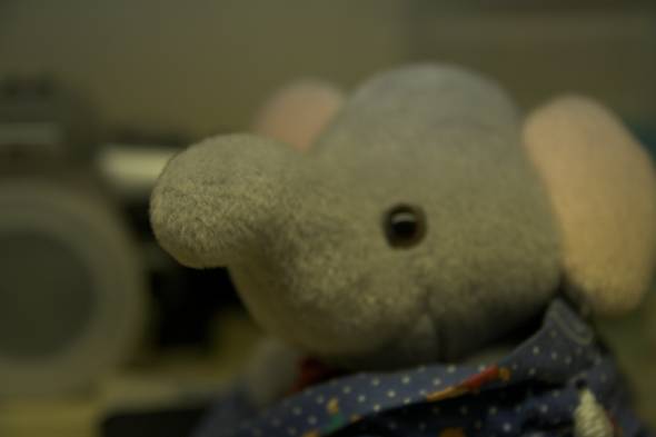

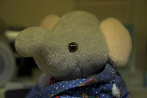

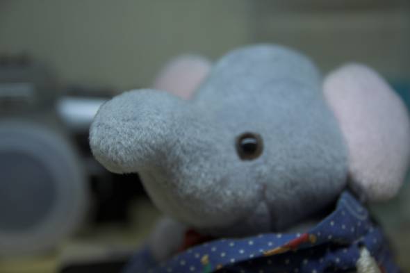

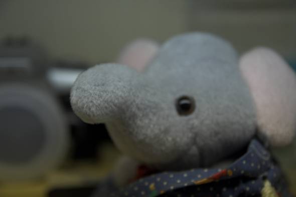

Testando l'af della 350D, mi sono accorto di vistose differenze nei colori dei vari scatti.
Qui sotto vedete 4 scatti, effettuati a mano libera, con la 350D, con bilanciamento automatico, in RAW.
Tutti gli scatti sono effettuati con queste impostazioni:
50mm
f2.8
1/400s
ISO400
Ho quindi aperto i file con RawShooter, ho impostato lo stesso valore di temperatura colore (2900) e tinta (10) per tutte e ho convertito in jpg.
Perchè hanno colori così diversi?!?! E' normale??
 Dimensione:  15.62 KB
 Visualizzato:  File visto o scaricato 651 volta(e)
 Dimensione:  16.94 KB
 Dimensione:  20.68 KB
 Dimensione:  15.6 KB

perdona la domanda magari scontata, ma gli scatti che hai fatto erano con le stesse condizioni di luce??

Più che altro, hai fatto gli scatti provando le varie modalità di scatto (ritratto, sporto, paesaggio, priorità tempi etc)?

No, assolutamente, ho fatto e rifatto quegli scatti decine di volte, anche in scatto continuo, e ogni volta il risultato è diverso.
Ho scattato tutto in manuale, tempi fissi, apertura fissa, focus manuale, camera appoggiata alla scrivania.
Non ci avevo mai fatto caso prima d'ora Mah

Prova ad aprire gli scatti con un altro RAW converter. Se non hai lo stesso problema, devi capire quale variabile involontariamente immetti nel trattamento con RS.

ho provato con raw shooter, lightroom e bibble.. tutti uguali
In ogni caso adesso non me lo fa più.
Ho "giocato" un po con il menu della 350D, mi sembra che prima facesse qualche scherzo, tipo che lo scatto continuo era sempre attivo nonostante la macchina settata su scatto singolo.. anche quando settavo la foto per il bilanciamento del bianco custom non mi dava la conferma, adesso sì..
Possibile che sia un problema SW della macchina? Un bug?

Non è che hai involontariamente giocato con in bracketing del bilanciamento del bianco?

No, nemmeno quello, l'ho provato solo in seguito per vedere se centrava in qualche modo.. ma anche facendo bracketing i colori erano diversi.
Comunque guardando gli istogrammi delle varie foto c'erano notevoli differenze, non come gli istogrammi delle 3 foto che si fanno in bracketing che differiscono di poco.. ancora non me lo spiego.. sembrano proprio esposte diversamente..
Domani vedo se succede di nuovo

Ecco sì. Fai qualche prova sistematica.
Non importa in manuale. Anche in P, o come vuoi.
Scatta due o tre volte sullo stesso soggetto, ma non a raffica. Scatta aspetta e tornaci sopra. L'importante è che l'inquadratura si identica e che ovviamente non cambino le condizioni di luce.
