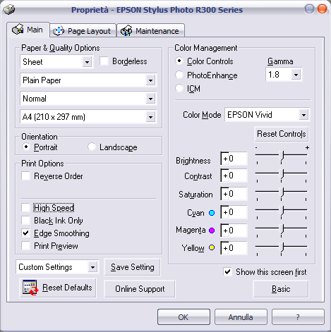

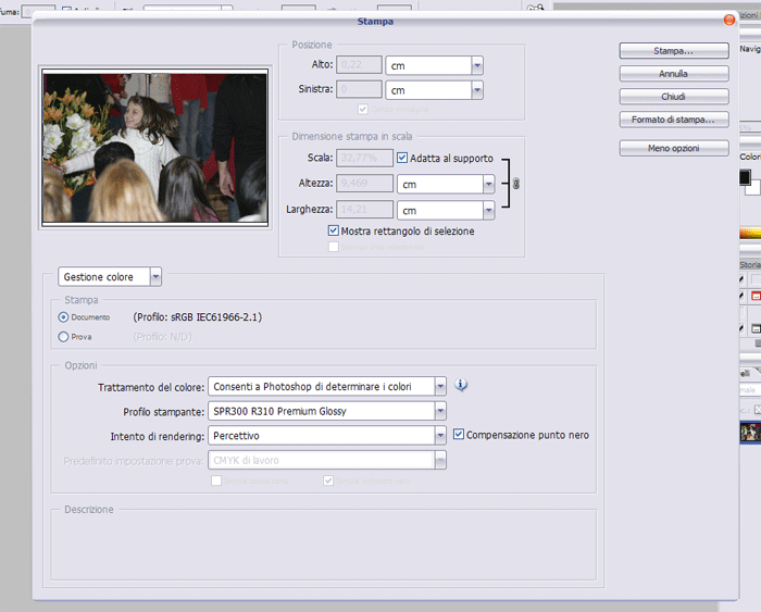

premetto che uso CS2 per il fotoritocco da 3 ore (sempre usato per web grafica) e non capisco come stampare decentemente...
ho letto vari post sull'argomento ma non riesco ad ottenere risultati...
allego impostazioni in CS2, mentre per quelle del pannello di controllo della r300 sono in alto mare...credevo di dover mettere ICM su Color Mangement e lo spunto su NO Color Adjustment ma il risultato è pessimo...
grazie per gli aiuti che saprete darmi e buona vigilia di Natale Smile

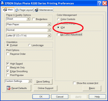

innanzitutto grazie...
foto fatta con una 10D prestatami in formato JPG con profilo sRGB
s.o WIN XP SP2
il problema è nei colori (totalmente sballati)
ho provato a cambiare i settaggi nella stampante (vedi allegato) e la cosa migliora, ma il risultato è ancora distante dalla realtà
un ottimo risultato lo ottengo invece lasciando che la stampante gestisca i colori in CS2 alla voce TRATTAMENTO DEI COLORI Triste
la carta è la solita Epson Premium Glossy, gli inchiostri i soliti Refill Wink

Se usi "Consenti a Photoshop di determinare i colori" devi settare ICM Off e non Color Controls. Poi però, come detto, entrano in ballo i profili colore, ma se usi quelli di Epson la cosa dovrebbe funzionare.

-ieri ho fatto qualche prova con una foto di mia figlia: cappello di lana rosa intenso, piumino bianco, sedile verde bottiglia che si intravede sullo sfondo ed i risultati sono i seguenti:
se lascio gestire i colori alla stampante con le impostazioni della seconda immagine che ho allegato, il bianco è bianco, i neri sono neri, il rosa ed il verde pur essendo di tonalità corretta sono un po' scuri rispetto agli originali
gestendo i colori con PS e usando le impostazioni stampante qui allegate (immagine della r200 trovata in rete ma uguale a quella della r300 di casa) SPUNTANDO No Color Management ottengo una stampa scurissima (mia figlia diventa mulatta, il bianco si ingrigisce e gli altri colori sono molto scuri)
gestendo i colori con PS e togliendo la spunta a No Color Management (esattamente come da allegato) ottengo un risultato migliore ma con colori meno intensi ed una dominante light magenta rispetto ai colori gestiti dalla stampante

Torno a ripetere: se usi l'impostazione "Consenti a Photoshop di determinare i colori" non ci deve essere nient'altro che nel tragitto verso la stampa li possa modificare. Quindi deve essere impostato nel tuo caso ICM e flaggato No color management ed il driver della stampante non deve avere associato nessun profilo. Solo in questo caso quello che Photoshop spedisce alla stampante, questa lo tratta tale e quale. In tutti gli altri casi interviene sempre qualcosa che ti fa apparire le dominanti.
Il profilo lo devi scegliere nella casella "Profilo stampante" della prima schermata che hai messo in questo 3d. Poi conta anche l'intento di rendering che però influisce sulla gamma di colori che si vanno a riprodurre, ma questo è un'altro discorso che non vale la pena affrontare in questa fase. Premesso a tutto questo devi avere la certezza che il tuo monitor sia calibrato poichè se non lo è e modifichi i vari livelli su un monitor non calibrato non saprai mai dove vai a parare.

scusa tutte queste domande ma ho avuto molti problemi con i driver epson...
quelli presenti sul sito italiano hanno un problema con XP SP2 (documentato e ammesso anche da epson) e la nuova versione (5.51) si trova solo su epson usa o australia... Smile

Ho calibrato video e stampante con il sistema ColorVision PrintFix PRO. Quello che ho io costa parecchio, ce ne sono di più economici. Non uso i profili standard Epson in quanto non uso carta Epson ed avendo un sistema di calibrazione me li creo per ogni tipo di carta che acquisto. Il sistema operativo è XP Professional. I driver della stampante sono i suoi standard versione 5.50 che utilizzo come ti ho descritto nei post. Comunque anche quando non avevo il sistema di calibrazione (il più bell'acquisto che abbia fatto nel 2006) utilizzando questo sistema non avevo la fedelta cromatica assoluta ma non avevo nemmeno problemi di dominanticosì forti come descritto nella tua esperienza. Allora avevo calibrato il monitor con il software Adobe Gamma e la stampante con un software che utilizzava un amico che però ora non ricordo come si chiama. In pratica gli stampavo un test con caselle colorate, lui lo passava nello scanner (non dedicato come il ColorVision) e mi restituiva il file .icm del profilo colore. I risultati non erano entusismanti ma comunque avevo fatto un passo avanti.
Se hai la possibilità fatti calibrare il tutto da qualcuno che possiede l'attrezzatura e pagagli il disturbo.

riecchime...ieri ho fatto un qualche passo avanti...innanzitutto ho eliminato la stampante, disinstallato i driver e tutto quello che iniziava per EPS Very Happy , pulito il registro di XP, eliminato i profili, riscaricato i driver dal sito epson italia (i 5.50 anche se su Epson Australia ci sono i 5.51), reinstallati, avviato Ps e controllato che tutto fosse al posto giusto, ho provato a stampare una foto fatta a luglio con la mia compatta Canon (S300) e finalmente i colori sono tornati al loro posto...il filtro viola non c'è più...
purtroppo stavamo per uscire per cena e quindi ho dovuto smettere ma credo di aver imboccato la strada giusta...ed ora le eventuali calibrazioni potranno aver senso (ripeto che prima quella sorta di filtro viola era troppo evidente e nulla aveva a che fare con la fedeltà dei colori del monitor...)
fra oggi e domani spero di riuscire a stampare un paio di test image e farvi sapere com'è andata...
