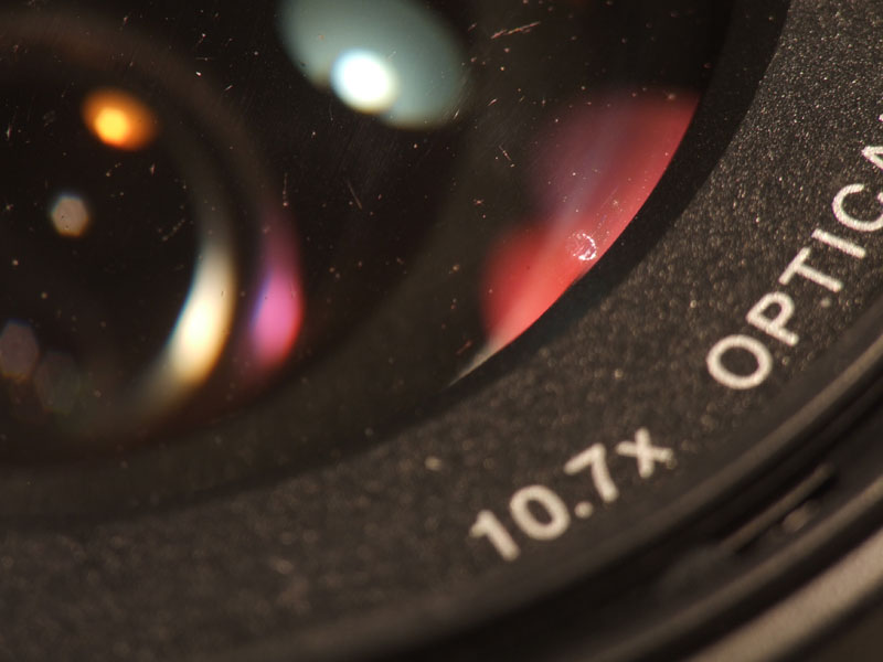

Guarda attentamente sulla lente se per caso non noti una mancanza del trattamento della lente..... a mio fratello è successo....
Ti allego la foto per essere più chiaro

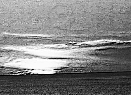

La macchia o il corpo estraneo li escluderei, l'aspetto è troppo regolare, anche se non ho idea di cosa possa essere.
applicando un filtro a rilievo
