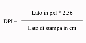

Non si può dire così... c'è un altro parametro da considerare: la risoluzione dell'immagine.
Basta questa semplice formula
 Dimensione:  8.93 KB
 Visualizzato:  File visto o scaricato 1217 volta(e)

Ma io intendevo solo fare quella tabella perchè in base alla lunghezza della diagonale dell'immagine, si può aumentare o diminuire il dpi....
e poi anche solo sapendo la dimesione di stampa e il dpi, si può benissimo ricavare i pixel per formula inversa....
