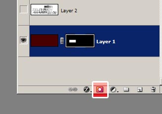

la machera di livello ti risulta utile perche` lavora in maniera non distruttiva..
senza che stai attendo agli UNDO...
ti crei la tua maschera e puoi sempre aggiungere, togliere parti, senza impazzirti con le selezioni fatte al volo.
allego lo screenshot
un altro accorgimento per fare in bianco e nero..
io non userei la desaturazione o la conversione in scala di grigi..
per passare al bianco e nero di solito converto da "RGB" a "Lab Color"
poi vado nella palette dei Channels, vado nel canale LIGHTNESS, seleziono tutto, copio, trasformo di nuovo l`immagine in RGB, torno alla palette Layers,
incollo.. cosi` ho un bianco e nero piu` bilanciato...
