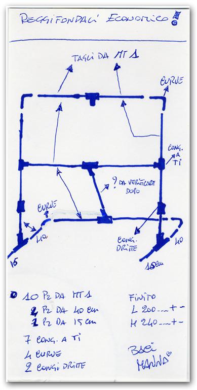

...prendendo spunto da un fratello "braccine corte" ho copiato la sua idea anche se ci avevo pensato ma mi pareva troppo da taccagni, invece è una figata...
allora: considerando una altezza di 240 x 200 di larghezza.
tubi per impianti elettrici grigi da 25... seghi il tutto ad un metro e unisci con curve, congiunzioni e congiunzioni a TI....
Se vuoi ti mando disegnino con progettino-ino... semplice lo puoi far tu, devi solo usare un seghetto a ferro... e poi lavori di fantasia...
molto bellino.... si monta e si smonta quando vuoi ed è portabile senza eccessivo peso/ingombro.... Smile
MANNA Diabolico

I miei sono come quelli di Manna, tubi per impianti elettrici da 25, hanno tutti i giunti appositi a T e a croce, e io uso quelli. Poi base non ne ho fatta, appoggio il tutto al muro e fisso le lenzuola in cima con le mollette. Tanto il tutto è grande a sufficienza da fare sfondo completo.

MANNA perchè non posti qui il disegnino e magari le foto del risultato? è un argomento che interessa tutti, anche io stavo cercando di informarmi su metodi faidate perchè altrimenti ci devo investire 20 stipendi
RIPETO: ci avevo pensato ma poi è stato realizzato da qualcuno qui sul forum, se ritrovo il topic lo segnalo... proprio oggi mi son tagliato i tubi a misura e ho "rimediato" anche le curve... domani con fare vago mi vo a scippare le TI e le congiunzioni... comunque appena posso posto il disegnino....pe tutti.... Wink e il link della lepre che si è prodigato x primo.....cavolo mi sfugge il nick... ha gli occhialetti, secco e moro.... Rolling Eyes
mumble mumble.....
...fatto al volo...spero sia chiaro..... Rolling Eyes
