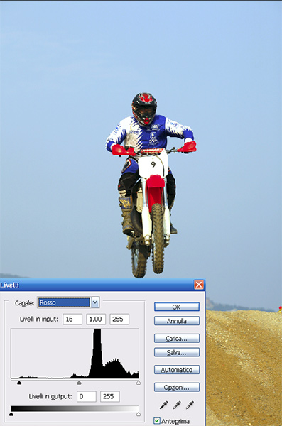

Ho bisogno di un consiglio da esperti circa alcuni casi particolari; mi riferisco, come da titolo, all'uso dei livelli, che in alcuni casi mi mettono in difficoltà.
Inserisco uno screenshot appena indicativo dei casi a cui mi riferisco.
Per meglio comprendere la mia situazione, mi trovo spesso a dover sistemare migliaia di scatti; ho quindi creato un'azione con tutti i passaggi automatici che mi servono e, tra questi, la regolazione di Curve e Livelli, sulle quali si ferma l'azione per permettermi la regolazioni fine.
Normalmente uso i livelli per correggere le dominanti di colore e le curve per stabilizzare la luminosità della scena.
Eseguo questi due passaggi ed in quest'ordine perchè lo strumento Livelli è l'unico che mi consente di valutare l'istogramma canale per canale, mentre le curve, tramite lo strumento contagoccie, mi consentono di capire dove effettuare la regolazione della luminosità.
Ora, osservando l'allegato di esempio, si può vedere che il canale verde ha una piccolossima informazione sulla sinistra che purtroppo non so valutare dove sia situata nella foto (non mi sembra ci sia nessun strumento che aiuti in questo senso).
Questa piccolissima informazione, osservando sempre l'allegato, la ritroviamo anche nel canale del Rosso e sempre sulla sinistra (quindi parti in ombra), mentre nel canale del Blu è presente nella parte destra, cioè alte luci.
La mia difficoltà interpretativa, è:
sia che decida di tagliare fuori queste piccole informazioni, sia che decida di mantenerle, regolando quindi i cursori esterni agli estremi dell'istogramma (o un pò più all'interno se ho deciso di tagliare fuori le informazioni "piccole"), non riesco ugualmente ad ottenere un'immagine priva di dominanti.
Sbaglio qualcosa?
Già che ci sono, a puro titolo di confronto, inserisco ancora un passaggio che son solito effettuare partendo da immagini in cui siano presenti "alte luci" al limite; magari avete qualche consiglio per migliorarmi.
Partendo sempre dai Livelli e lasciando selezionati i 3 Canali RGB, valuto fino a che valore numerico posso restringere il cursore della Alte Luci senza bruciarle. Poniamo che valuto il valore 240, l'ideale.
Quindi riporto il cursore RGB a 255 (default), e correggo le dominanti dei singoli canali tenendo presente però che NON sposterò il cursore delle Alte Luci al di sotto del valore di 240 per tutti e tre i canali.
In questo modo correggo in maniera più limitata le dominanti di colore ma non brucio le parti della foto al limite con le Alte Luci, e poi con le Curve ottimizzo ulteriormente la luminosità della scena facendo sempre attenzione a mantenere le alte luci su valori accettabili.
Secondo voi è corretta questa procedura o avete qualche altro suggerimento?
Grazie. Smile

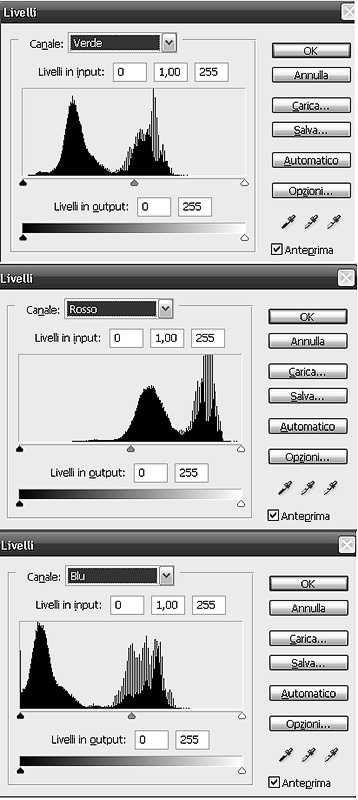

Si, non sono stato chiaro con i livelli; in pratica li uso in questo modo per correggere le dominanti:
senza toccare il canale RGB, seleziono 1 canale alla volta, R - G - B, e su di esso agisco con i cursori; generalmente porto il cursore della Alte luci ed il cursore delle Basse Luci agli estremi dell'istogramma. Eseguo questa operazione su ogni canale separatamente.
Normalmente il risultato è ok; invece, nei casi in cui mi appaiono istogrammi "strani" tipo gli esempi allegati, non riesco ad eliminare completamente le dominanti.
Le curve invece, le uso per ridistribuire la luminosità della scena usando unicamente la regolazione sui 3 canali assieme: RGB.

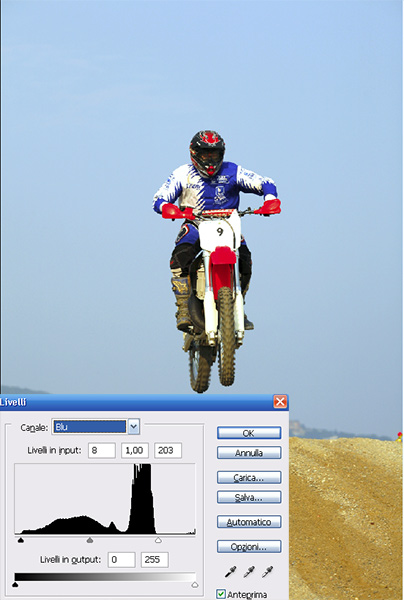

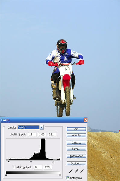

Ho trovato un esempio:
con questa foto mi son comportato come ho descritto sopra per gl'istogrammi "strani": NON ho toccato i cursori RGB, e nei singoli canali ho però mantenuto le informazioni più piccole, restringendo solamente i cursori agli estremi dell'istogramma.
Come vedi il risultato? E' corretto agire così?
Decisamente la foto ritoccata tende ancora al Blu...quindi il problema a cui mi riferisco all'inizio del 3d è questo.
Se invece lascio il cursore delle alte luci del verde (che come puoi vedere ho spostato di modo da togliere quella piccola informazione sulle alte luci), al valore 255 (cioè eseguo una variazione più omogenea sui cursori dei singoli canali portandoli esattamente agli estremi dell'istogramma visualizzato), la foto tende al magenta.
Tieni anche conto che il terreno sotto alla moto dovrebbe essere sabbia, ed invece sembra terra...Triste
Forse questo è il caso a cui ti riferisci tu, cioè sarebbe più corretto intervenire sul bilanciamento del bianco?
E riguardo al bilanciamento del bianco, hai qualche software da consigliarmi?
Grazie ancora...

1) non è applicabile a quella mole di scatti via action
2) stasera devo rivedere 207 RAW scattati alle prove di uno spettacolo di teatro e sono già spappolato.....
Però se proprio interessa, fammi un fischio e nei prossimi giorni raccoglierò le forze per illustrare il metodo (non mio).... Very Happy
In conclusione, consiglierei (come Ingegnere) di lavorare in RAW con un sw che, una volta corretta un'immagine, ti consenta di applicare la correzione a tutte le altre fatte "sotto lo stesso sole". Poi te le rivedi e su qualcuna vai di fino.
Ultima modifica effettuata da AleZan il Mar 31 Ott, 2006 9:56 pm, modificato 3 volte in totale

MessaggioInviato: Mar 31 Ott, 2006 9:49 pm    Oggetto: Rispondi con citazione
Io ti posso dare una dritta per controllare con i livelli il punto ottimale di bianco e nero e colore senza perdere dettaglio premi il tasto alt e clicca sul cursore di destra o di sinistra la foto di diventerà bianca se clicchi sul nero e nera se clicchi sul bianco, a quel punto sposti i cursori fino a che no cominci a vedere dei minimi dettagli e non di più altrimenti perdi informazione nei vari canali che stai utilizzando.
Spero di essere stato chiaro prova e più facile farlo che spiegarlo.
Ciao Sandro

MessaggioInviato: Mar 31 Ott, 2006 10:43 pm    Oggetto: Rispondi con citazione
Eccomi qua...
grazie x i vostri interventi, davvero utili.
Purtroppo ho dimenticato una passaggio importantissimo: scatto esclusivamente in Jpeg e stampo in loco.
Siccome non voglio accomunarmi a quella schiera di pseudo fotografi che, scattando e stampando in loco, s'aggrappano alla scusante di non poter effettuare regolazioni fini su tanti file, mi adopero al massimo delle mie possibilità affinchè riesca nell'intento di stampare foto cromaticamente corrette e ricche di dettagli (l'attrezzatura non mi manca).
In pratica, mi son distrutto gli occhi davanti al monitor per crearmi delle action che mi permettano di standardizzare i miei scatti per una buona resa in stampa (certamente, se potessi seguire con più tempo ogni file, otterrei risultati migliori).
Per cui, oltre a chiedere scusa per non aver chiarito prima questo essenziale passaggio, rispondo:
@ Ingegnere...
A livello di automatizzazione, ti basta scattare in raw avendo l'accortezza di fotografare il citato cartoncino grigio ogni tanto (ad ogni cambio di luce/posizione). Tra l'altro è utile anche per gestire l'esposizione.
In pratica, tu scatti la foto al grigio nella posizione in cui ci sarà più o meno il tuo soggetto, e nel raw converter usi questa per bilanciare il bianco e l'esposizione. Poi applichi la stessa correzione a tutte le altre foto (RSP, ACR, Lightroom e DPP lo consentono di certo).
Il cartoncino bianco o grigio lo utilizzerò sicuramente alla prox manifestazione, limitando già in partenza i problemi derivati dal bilanciamento del bianco. Purtroppo, il discorso cambia per via del jpeg.
@ AleZan...
Hai presente quando in Livelli (in RGB) sposti i cursori laterali tenendo premuto ALT per vedere quando clippano? Avrai visto che appaiono dei colori. Esiste una tabella che in base a quale colore appare ti dice quale canale o quale combinazione di canali sta clippando in quel momento. Serve? Se sì la recupero.
NON hai detto una castroneria quando parlavi dei contagocce per correggere le dominanti. E' un metodo che ho trovato anche in un manuale americano.
Il problema è che per funzionare devi trovare la zona più scura assoluta, quella più chiara assoluta ed eventualmente una neutra con matematica precisione, e non ad occhio.
C'è un sistema "matamatico" per individuare questi due (tre) punti, ma...
Dimmi dimmi, interessa eccome...; non m'importa se mi sotterro con le mie mani: voglio stampe come dio comanda!!
Grazie...Wink
@ Dratini...
Grazie...non conoscevo questo metodo; cmq, ho appena provato ed i minimi dettagli cominciano ad apparire, guarda caso, agli estremi dell'istogramma, e questo in ogni canale. Quindi, il risultato, alla fine, è lo stesso che ottengo con le regolazioni osservando attentamente l'istogramma....; rimane il problema delle dominanti: in questo modo non si eliminano, purtroppo.
Grazie ancora a tutti...spero di leggere ancora qualche vostro intervento: vorrei arrivare a capo di questo problema.
