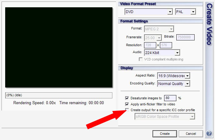

Con proshow gold, quando crei il filmato, c'è un opzione grazie alla quale si mantengono i profili colore delle foto, penso proprio che il problema possa essere risolto così.
Nelle mie slide non ho mai avuto problemi del genere, ed i colori sono sempre stati rispettosi degli originali.
Ora non l'ho sotto mano xchè sono al lavoro, magari appena ho tempo controllo le diciture esatte.

ecco cosa intendevo:
 Dimensione:  49.18 KB
 Visualizzato:  File visto o scaricato 531 volta(e)

anche io uso proshow gold e di quella opzione non mi ero mai accorto quindi se la spunti incorpora il profilo colore delle foto si può usare adobe rgb ?
di solito x 1 tv 4.3 che risoluzione usi per le foto ?
ovvero alle foto li dai già una risoluzione tipo 800*600 oppure se hai foto 1024*768 le converte lui in 800*600 ?
che vers hai di proshow gold ?

Anche io uso il Proshow e non ho problemi di colore, pero' tolgo anche la spunta dove dice che desatura l'80% cosi' i colori rimangono all'origine.
