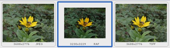

Scatto una foto in RAW con la mia S5600, la apro con s7raw e salvo sia in TIFF che Jpeg ottenendo due immagini da 3688x2776 pixel (per il giusto rapporto 4:3 però dovrebbe essere 2766!).
Se invece lo apro con Camera RAW mi esce un immagine Jpeg dai canonici 2592x1944 (risoluzione nominale).
Con il visualizzatore FastStone addirittura il file RAW viene dato come un 3230x3229 Surprised
I pixel "utili" del sensore sono 2592x1944, dunque l'immagine RAW è interpolata (cioè "addizionata" di pixel "fantasmi")?
Questo non porta a un peggioramento della nitidezza dell'immagine?
La migliore qualità dell'immagine non si ottiene con la risoluzione nominale del sensore?

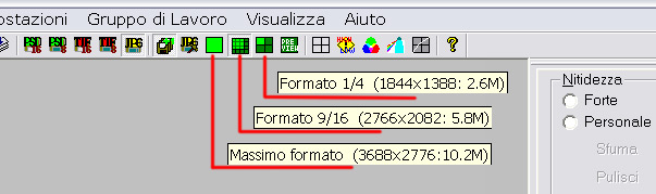

Con s7raw perchè non si può salvare a 2592x1944, ma oltre ai 3688x2776 di cui sopra, a 2766x2082 (ma anche in questo caso non viene rispettato il rapporto digitale 4:3)?
Sono un pò confuso, mi aiutate a fare chiarezza?
 Dimensione:  27.79 KB
 Visualizzato:  File visto o scaricato 372 volta(e)

Il converter Fuji è solo converter mentre ACR, s7raw, UFraw, Hyper-Utility, Raw Therapee, sono delle camere oscure digitali in cui si sviluppa il negativo (raw).
S7raw (gratuito) e Hyper-Utility (a pagamento) sono sw creati apposta per i sensori HR/SR della Fuji mentre UFraw (gratuito), Raw Therapee (gratuito) e ACR (a pagamento) supportano più formati e quindi sono meno mirati; i risultati che sfornano questi sw sono comunque diversi tra loro a prescindere l'esperienza o capacità di farli lavorare, poi ci sono ii gusti personali, quindi si scelga il migliore Wink
realdream ha scritto:
ho notato per esempio che s7raw creai un'immagine un po' + grande rispetto a Camera RAW ma non solo come dimensioni... in realtà è visibile una porzione di immagine in +... in parole povere l'immagine prodotta da Camera raw sembra un ritaglio dell'intera immagine prodotta da S7raw...
Solo s7raw ti da tutta l'immagine impressionata dal ccd nel raw! Tutti gli altri ne ritagliano i bordi, esattamente come il sw della macchina quando scatti in jpg.
x Marpes
 Dimensione:  37.15 KB
 Visualizzato:  File visto o scaricato 290 volta(e)
