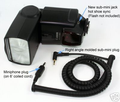

No ! sul 580 Ex non c'è uno spinotto syncro, l'unica e prendere i vecchi zoccoli syncro con cavi e prolunghe.
Io lo utilizzo con l'ST-E2, oppure con i suoi off shoe, il sistema di cavi E-ttl.
C'è chi ha fatto il sistema integrato nel flash, però dovresti aprirlo e forare la carcassa per metterci lo spinotto, come nella foto allegata..

| photorepetto ha scritto: | No ! sul 580 Ex non c'è uno spinotto syncro, l'unica e prendere i vecchi zoccoli syncro con cavi e prolunghe.
C'è chi ha fatto il sistema integrato nel flash, però dovresti aprirlo e forare la carcassa per metterci lo spinotto, come nella foto allegata.. |
grazie, sospettavo che questa fosse l'unica soluzione possibile
non posso utlizzare il sistema wireless perche' in diverse occasioni userei i flash senza che questi si "vedano".
ho usato spesso ( e dovro' usare ancora ) piu' flash assieme nella caccia fotografica, non in ttl ma tutti in manuale e riduzione di potenza ( per bloccare i soggetti in volo ), alcuni collegati tra loro via cavo altri sincronizzati con fotocellule, o esterne o incorporate nei flash ( come nel Nikon SB26 )
dato che i Canon non hanno ne il contatto ne le fotocellule dovro' dotarli tutti di fotocellula esterna oppure trovare e modificare i vecchi zoccoli syncro per far si che questi abbiano sia l'ingresso per il flash che montano sia un uscita per sincronizzare il "vicino"
