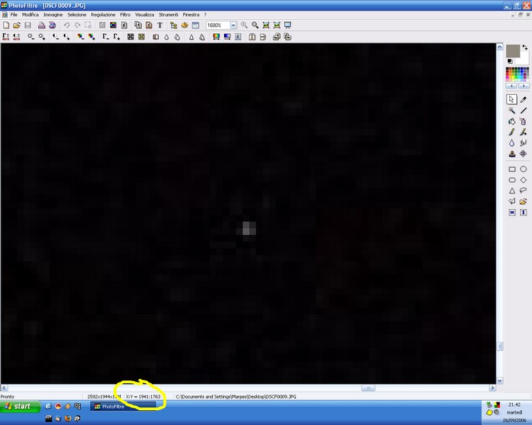

Ciao a tutti,
sono nuovo del forum e da questa sera anche proprietario di una fiammante S5600 (a proposito Gannjunior ti confermo che il contatore inizia da 100-00001 e che il visore LCD NON ha una plastichina protettiva).
Avevo letto da qualche parte qui nel forum che uno dei test da fare per controllare che la macchina sia a posto è quello di fare una foto con l'obiettivo coperto.
Ebbene ho fatto due foto JPEG 5MF in AUTO e in entambe compare un puntino bianco alle stesse coordinate
Il test eseguito in questo modo è corretto?
Mi aiutate a capire se il sensore è difettoso e devo farmela cambiare o se è "normale" così?
Voi possessori della S5600 avete provato a fare questo test? Vi capita la stessa cosa?
Grazie per le vostre risposte.

Ciao, se fai una ricerca sul forum ti accorgerai di non essere il solo. Credo sia un hot pixel, niente che pregiudichi la qualità delle tue foto, soprattutto perchè è visibile solo in condizioni inusuali come questa sperimentale.
In ogni caso non te la cambiano...e anche se riuscissi a fartela sostituire correresti il rischio di trovare una macchina con 2 hot pixels (conosci le leggi di Murphy, vero? ).
Inizia a divertirti con la tua nuova 5600, ciao!

Ce l'ho anche io, e me lo tengo. Data la natura dei sensori, da + fastidio il rumore ke quel puntino bianco E cmq in RAW se usi il camera raw ti viene eliminato automaticamente...

in effetti mi sono reso conto che è un difetto comune e dal deadpixeltest mi risulta un solo hot pixel quindi... mi ritengo fortunato

Grazie anche a te finepixs5600 comunque trasformando il RAW in TIFF con s7raw rimane...

| Marpes ha scritto: | | Grazie anche a te finepixs5600 comunque trasformando il RAW in TIFF con s7raw rimane... |
Si lo so, ma camera raw ha una funzione automatica di rimappatura

| cmq nn sono dead pixel ma hot pixel quelli che ho trovato io . dipende da come faccio lo scatto . ho provato a iso 400 f8 15 sec e ne sono usciti tanti ( ma proprio tanti ), iso 64 2 sec f8 nessuno . l'ho fatto giusto x sfizio magari faccio prove + approfondite sabato che so a corto di batterie . dopo 20 giorni ho scaricato quelle della confezione originale è giunto il momento di comprare le ricaricabili
