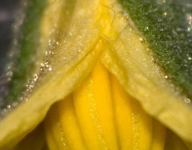

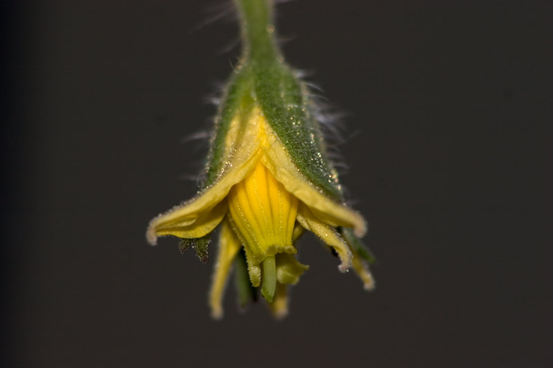

Mi è appena arrivata la lente Canon Close-Up 500D e l'ho subito montata sul 70-300 IS USM.
A 300mm la distanza di lavoro è di circa 50cm (dalla cima dell'obiettivo al soggetto) il rpporto d'ingrandimento, ad occhio, direi 2:1 (non ho un metro sottomano per una misura precisa).
Non va male, considerando che si tratta di uno zoom xx-300 + una lente addizzionale, il problema come si vede dalla foto è la profondità di campo inesistente (siamo a f16).

Sei grande, Tomash!!! Me lo aspettavo molto! Very Happy Very Happy
Stavo pensando di prendere la Sigma 180 f/3.5 per la caccia di farfalle e libellule, allora si può rispiarmare molto mettendo la 500D su 70/300.
La qualità di 70/300+D500 non è male considerando la Sigma è l'ottica molto nitida. Come mai che la profondità peggiora molto montando alcuni lenti close-up.
Mi pare che hai usato la messa fuoco manuale. Quanto è piccolo il fiore? Dimmi quanti cm. Trattieniti
Puoi fare nuovi scatti sulla monetina 1 euro o francobolli con diaframma a f/8.0, sarebbe molto utile per conoscere meglio 70/300 prima di iniziare le macro.

In manuale, con la lente l'AF è praticamente inutilizzabile e il range di messa a fuoco diventa ridottissimo, pochi cm.

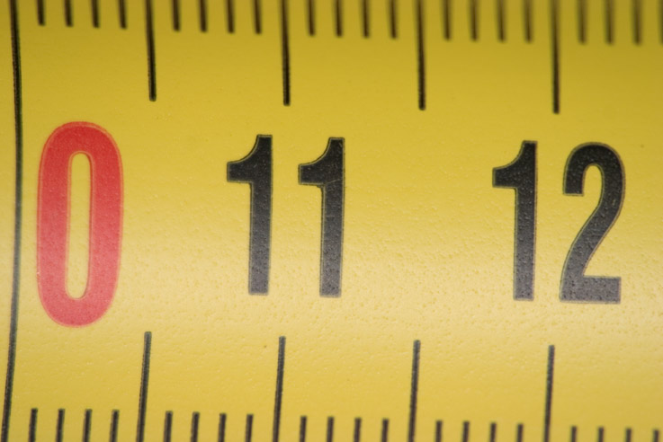

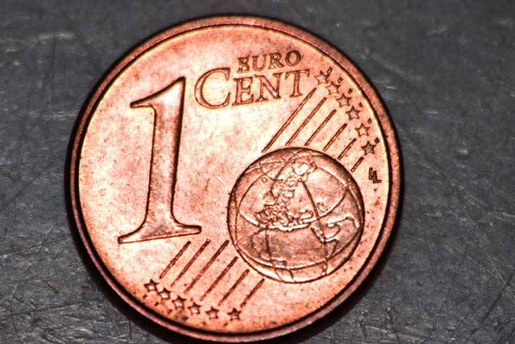

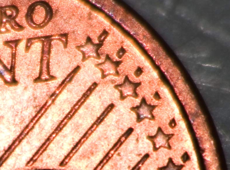

Ho ricuprato il metro, mi ero sbagliato, il rapporto è quasi 1:1.
Come si vede, inquadra una porzione di 24mm sul lato lungo, se non ricordo male il sensore è lungo 22mm. Siamo sempre a 300 e con la messa a fuoco alla minima distanza.
Poi ho fotografato anche la moneta e ho fatto un crop della parte più a fuoco.
Le foto le ho fatte con il flash, la moneta l'ho dovuta ritoccare sui livelli perchè con il 380EX viene sempre sovraesposta anche con il FEC a -2, riflette troppo la luce del flash. Il diaframma è su f8 e le foto le ho fatte a mano libera quindi non ero esattamente allineato.
Certo che la messa a fuoco è veramente impegnativa, bisogna che ci faccia la mano.
