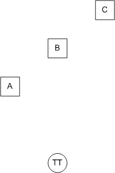

...perchè spesso la macchina prende in considerazione dei punti e dei piani sbagliati...la figata del DEP consiste nel fatto che sei tu, e solo tu, a scegliere i due "estremi" che delimiteranno la zona in cui tutto sarà a fuoco...guarda il disegno allegato: con il DEP se io voglio la certezza di aver tutto a fuoco tra il soggetto A ed il soggetto C (entrambi compresi) focheggio prima sul soggetto A, poi sul soggetto C ed infine la macchina calcola il corretto valore di diaframma per avere una corretta PDC...con l'A-DEP la macchina "tenta di indovinare" autonomamente quali sono i due "estremi" ma spesso prende in considerazione il punto A ed il punto B, oppure il punto B ed il punto C...e potremmo continuare con tante altre combinazioni avendo più oggetti nella scena e più punti di autofocus nella fotocamera...
Con le mie Eos D30 e D60, usando questa modalità automatica (entrambe con A-DEP) non sono riuscito quasi mai ad avere a fuoco quello che realmente mi interessava...la macchina non può "sapere" quali sono le mie "intenzioni"...con la Eos 33 (DEP) invece è un gioco da ragazzi ed il risultato è garantito...
Bye

fedegr81 ha scritto:
secgliendo tra i 9 punti oppure lasciandoli tutti accesi...tuttavia, in alcune situazioni, mi sono ritrovato con "problemi" nel mettere a fuoco alcuni soggetti....tipo facciate di edifici in prospettiva, ripresi con grandangolo, al di là di una strada trafficata....alcune di queste foto non erano a fuoco nei punti desiderati...colgo l'occasione di precisare che lascio sempre impostata l'opzione al-focus, in grado di passare in automatico tra al-servo (x movimenti improvvisi del soggetto) e one-shot (fissi)
(tengo a precisare che io lavoro solo con la modalità creativa, con ottimi risultati...) grazie.
Sulla confusione tra esposizione e AF ti ha giò illuminato Marklevi Smile Io posso aggiungere (spero di non sparare una boiata, non ho la macchina sottomano) che la modalità AI-FOCUS non è esattamente equivalente a quello che hai detto tu, sebbene il manuale sia d'accordo con te. Mi pare che lasci la priorità allo scatto in ogni caso.. quindi puoi correre il rischio di scattare quando ancora la fotocamera non ha messo a fuoco.
Riguardo alla messa a fuoco di soggetti che si sviluppano in profondità o 'sfuggono' agli automatismi della tua macchina: secondo me è il caso che cominci ad usare il solo punto centrale e passi in modalità 'AV' per cominciare a gestire di persona la profondità di campo. A quel punto non dovresti mettere a fuoco né il primissimo piano né la parte più lontana del soggetto, bensì un punto in mezzo. Ma questo punto non deve stare a metà strada tra i due estremi, occorre che sia più vicino al primo piano, magari a 1/3 della distanza che separa gli estremi. Ma se hai dubbi basta che chiudi quanto più possibile (nei limiti del sensato), poi imparerai da solo a valutare bene la cosa! Inutile affidarsi agli automatismi della macchina, non si impara nulla e sei sempre in balìa delle sue 'decisioni-random' Very Happy
Diceva giustamente PdP, con uno zoom è meno facile imparare queste cose.. avendo a disposizione un solo obiettivo a focale fissa (o magari un paio) invece impari molto meglio e molto più in fretta.
Se proprio non te la senti la modalità che persegue il 'tutto a fuoco' mi pare sia l'A-DEP ma non mi pare davvero sia una genialata..
Considera che con un grandangolare (a maggior ragione su APS-C) da f/8 in su l'iperfocale è vicinissima. Se il soggetto è molto profondo e lo riprendi da distanza ravvicinata imposta direttamente un f/16 per dire.. sei sicuro che lo riprendi comunque tutto a fuoco! Wink
Lo stesso effetto è più difficile da ottenere con un teleobiettivo.. realisticamente ti occorrerà un cavalletto a meno che non vuoi ricorrere alle alte sensibilità! Per avere ad es. contemporaneamente a fuoco il tetto di una casa e la luna che si affaccia da dietro con un 'tele' può non bastarti nemmeno f/22.
