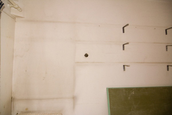

eccolo. tant'ho fatto che l'ho comprato
foto tutta automatica con il 12-24 a 12mm in condizioni di quasi assenza di luce
 Dimensione:  64.61 KB
 Visualizzato:  File visto o scaricato 399 volta(e)

Sì ma non ci hai detto che macchina hai! Smile Comunque, anche fosse una 1.6x (campo inquadrato simile a quello di un 20mm su una 24x36) non mi pare malaccio...

canon d 350
tokina 12-24 a 12mm
tutto automatico

MessaggioInviato: Lun 18 Set, 2006 3:23 pm    Oggetto: Rispondi con citazione
12* 1.6= 19mm eq Smile

comunque sia il display ti riconosce l'ottica che hai: se metti su l'85 ti segna 85 e non 136. quando metti il 12mm con il diffusore dice 14 . e questa e' stata scattata cosi' con il display che segnava 14.
non so voi ma io mi sono capito Smile

Strano perché avevo sentito che insieme all'E-TTL II arrivava la 'traduzione' della focale in base al campo inquadrato...
Comunque, anche se non è stata fatta proprio di fronte ad un muro perpendicolare alla direzione della luce mi pare si possa dire che un campo inquadrato di 20mm (equiv. su 24x36) lo copre abbastanza bene!
