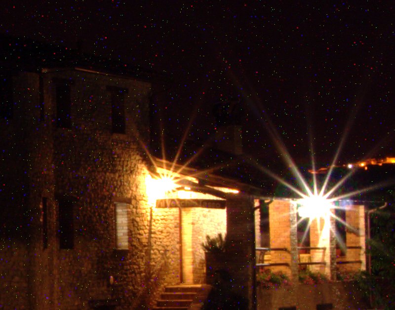

Ciao,
Cosa succede???? Cosa sbaglio???
Crying or Very sad Crying or Very sad Crying or Very sad Crying or Very sad
Ho scattato una foto notturna per provare il cavetto autocostruito.
Questo sono i dati di scatto:
File Name CRW_2479.CRW
Camera Model Canon EOS 10D
Shooting Date/Time 31/07/2006 21.18.19
Shooting Mode Manual Exposure
Tv( Shutter Speed ) 466 --->Quasi 8 minuti
Av( Aperture Value ) 22
Metering Mode Evaluative Metering
ISO Speed 100
Lens 28.0 - 75.0 mm
Focal Length 28.0 mm
Image Size 3072x2048
Image Quality RAW
Flash Off
White Balance Mode Auto
Cosa consigliate come impostazioni? Io ho usato f22, ma se usassi f2.8 o 3.5 anzichè una esposizione di 7 minuti circa potrebbe bastarmi un minuto e quindi ridurre gli HOT PIXHEL?
E se fotografo le stelle, meglio diaframma tutto aperto?
E questo è il risultato (crop al 100%):[/b]
 Dimensione:  87.91 KB
 Visualizzato:  File visto o scaricato 1018 volta(e)

biberon ha scritto:
hot pixel,e penso che l'unico modo per toglierli sia la funzione che ha l'oly quella del pixel mapping Very Happy
Accidenti, non pensavo fosse un fenomeno così evidente...
E' dovuto al tempo troppo lungo di esposizione?
E' possibile risolverlo via sw (netimage o altro?)
E' possibile simulare in qualche modo la funzionalità della 20d (un secondo scatto al buio della stessa durata del primo) ????

Sono senzaltro hot pixels.
Puoi simulare il noise reduction scattando un altra foto con il tappo dell'obiettivo montanto usando esattamente le medesime impostazioni (tempo e sensibilità, il diframma è ininfluente) e sottrarre il fotogramma nero in post work. Ci sono programmini dedicati che lo fanno (ad esempio hot pix killer), ma si può fare anche con Photoshop.
B_F
Grazie 1000, proverò di certo..
Mi scoccerebbe assai non poter fare foto notturne...
* 40f2.8 STM * 70-200f4L * 85f1.8 * Tamron 28-75 F2.8 *
055XproB + 054qr2 + 460mg
Piero_Bo
Iscritto: 27 Mgg 2004
Messaggi: 13754
MessaggioInviato: Mer 09 Ago, 2006 2:51 pm    Oggetto: Rispondi con citazione
In camera service Canon, i pixel li rimappano cmq. .. un giretto io glielo farei fare Wink
Mah Mah Mah
Mi spieghi?
Fai finta che sia uno che ha sempre scattato solo col cellu.... Mhhhh... No dai, non sono così messo male... Wink

marklevi
Iscritto: 12 Apr 2005
Messaggi: 22878
MessaggioInviato: Mer 09 Ago, 2006 4:31 pm    Oggetto: Rispondi con citazione
ti sei perso tutte le mie prove Wink
marklevi
Messaggi: 22878
MessaggioInviato: Mer 09 Ago, 2006 4:36 pm    Oggetto: Rispondi con citazione
ecco: http://www.hwupgrade.it/forum/showthread.php?t=1249383
a arpile misi qui in "tecnica" una prova di esposizione di 2000 e passa secondi.
quello che compre in queste situazioni è diverso dai classici hot/dead pixel.

MessaggioInviato: Mer 09 Ago, 2006 4:46 pm    Oggetto: Rispondi con citazione
rimappano quelli bianchi...quelli blu e rossi restano la...
B_F
Ho provato...
In effetti ripetendo lo scatto con le stesse impostazioni ma col tappo ottengo un fotogramma nero con + o - gli stessi hotpixel dell'oroginale...
Come devo fare in photoshop per sottrarre?
Io ho copiato il nero come nuovo layer sull'originale e ho selezionate "difference" nella modalità del layer... Gli hot pixel si attenuano ma non scompaiono... Opacità al 100%
Qualche dritta?

MessaggioInviato: Sab 12 Ago, 2006 11:52 pm    Oggetto: Rispondi con citazione
Dunque... nel tuo esempio le coppie tempo-diaframma che fanno arrivare la stessa quantità di luce al sensore sono: f/22-466sec, f/16-233sec, f/11-116sec, f/8-58sec, f/5.6-29sec, f/4-15sec, f/2.8-7.5sec
Come vedi c'è una differenza abissale tra scattare ad f/22 e ad f/2.8, tanto che la scelta dell'apertura dovrebbe essere fatta a priori in base al risultato che si intende raggiungere.
Io penso che, se il tuo scopo è semplicemente quello di avere una foto esposta correttamente, e non hai necessità di profondità di campo particolarmente estese, io eviterei di andare oltre f/8, e proverei un po' di scatti da f/2.8 a f/8. Questo ti risolverebbe molti (tutti ?) problemi di rumore termico del sensore.
Per fotografare le stelle invece non ti so aiutare, so che c'è un tutorial sull'astrofotografia nella sezione tecnica, prova a dare un'occhiata a quello.

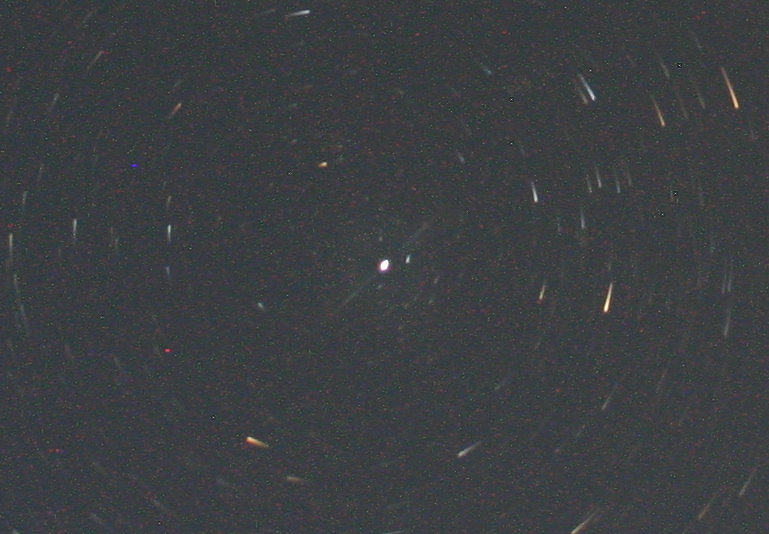

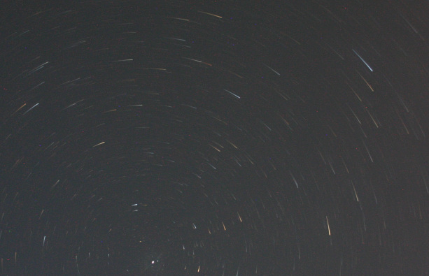

Io ho fatto alcune prove notturne con scatti di ca 23min e non ho rilevato problemi simili...
Feddu
 Dimensione:  78.41 KB
 Visualizzato:  File visto o scaricato 806 volta(e)
La mia ultima fotografia aspetta la TUA critica....
Feddu
Per mera combinazione vedo ora questa foto, e ne resto incantato. Sono da sempre in cerca di fotografie astronomiche e una foto che desse materialmente il senso della rotazione stellare non mi era mai capitato di incontrare: entusiasmante !

nfeddu
Iscritto: 26 Apr 2005
Messaggi: 1340
Località: Ticino
MessaggioInviato: Dom 13 Ago, 2006 4:54 pm    Oggetto: Rispondi con citazione
Richiesta lecita...
Ecco il Crop %
Feddu
 Dimensione:  84.11 KB
 Visualizzato:  File visto o scaricato 772 volta(e)
