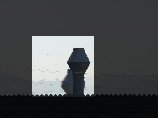

mi dovete scusare ho letto in qua ed in là, ma ancora non ho capito come funziona il crop Very Happy
mi fa vedere la taglierina, la imposto, dopodichè provo con il doppio click il tasto enter, salva etc etc etc e la foto mi rimane come prima.
Che gli devo fare? Crying or Very sad

Una volta selezionata la parte interessata, si "Salva" e basta. Ho provato ora e funziona benissimo.
Diciamo che più che un crop è una selezione rettangolare.
Già che ci sono... hai visto i vari modi di centratura della selezione e di formato che si possono usare?

Dunque ho provato a salvare e questa volta anche riaprire la foto che ne esce in jpeg:
Praticamente mi viene una foto con un layer scuro di mascheratura semitrasparente, che però devo croppare usando il photoshop, sennò rimane così come è.
I vari modi di formato e centratura che si possono usare mi appiono cliccando il mouse destro e la funzione è particolarmente utile per riprodurre il crop usando i formati originali.
Quello che mi sembra esca fuori in jpeg però, mi sembra che sia una selezione di poco peso in Kbyte che mal si presta ad ulteriori elaborazioni.
Forse penso sia meglio salvare in TIFF o salvare in Jpeg come funzione ultima
Non riesco neppure ad immaginare cosa ti stia salvando s7raw. Puoi allegare uno screenshot tanto per schiarirmi le idee? Ho provato ancora a salvare dei crop, l'ho fatto in più modi e mi salva solo quello che ho selezionato.
Provato a resettare il programma? (Modifica>Resetta tutto)
Se all'immagine devi apportare ulteriori elaborazioni con un altro sw, meglio salvare in tiff ma se il lavoro non è troppo profondo è sufficiente il jpeg purchè sia poco compresso (meno compressione=più qualità). Puoi regolare la qualità del jpeg andando in "Impostazioni>Formato in uscita>Opzioni Jpeg"

Ti allego un Crop ottenuto riaprendo s7raw senza resettarlo, ho aperto una foto a caso, ci ho rimesso su la maschera di crop; e gli ho dato il comando "save as" ( salva con nome).
Mi è venuto fuori quello che si vede e che devo finire di croppare con il photoshop.
Adesso che mi hai detto che il livello di compressione Jpeg è regolabile, ci posso smanettare un po su, ora come ora l'uscita è tarata su di un livello di compressione altissimo ed una qualità molto scarsa. Il file raw è di circa 25 MB , qui stiamo intorno ai 570 Kb IN USCITA.
Grazie per l'aiuto Wink
CROP
