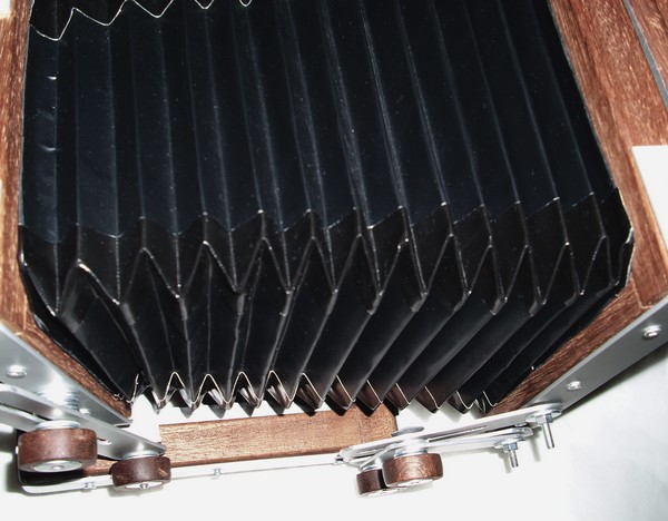

Comunque ho fatto il soffietto, pare venuto abbastanza bene, ho solo avuto un pò di difficoltà a chiudere la giuntura però l'ho piegato-steso un pò e mi pare abbia retto piuttosto bene

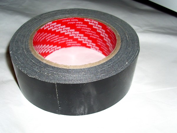

Un consiglio: non sarebbe male aggiungere del nastro telato agli angoli per tutta la lunghezza del soffietto allo scopo di prevenire eventuali cedimenti della carta adesiva, specie se poco elastica. Il risultato estetico non ne risente, anzi: a me personalmente piace di più così.
