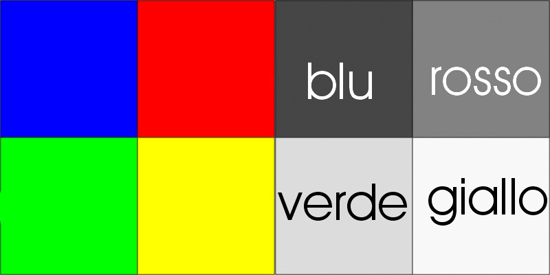

Un ultima cosa, che poi è la più importante: non dobbiemo dimenticarci che gli esposimetri (tranne quelli delle Nikon F5 e F6.. F100?) 'vedono' in bianco e nero quindi se nella scena inquadrata c'è una forte prevalenza di un colore che convertito in b/n è molto distante dall'assumere la tonalità del 18% dobbiamo considerarlo.. Se c'è molto blu o molto rosso la situazione è davvero molto diversa dall'eventuale prevalenza del giallo ad esempio.

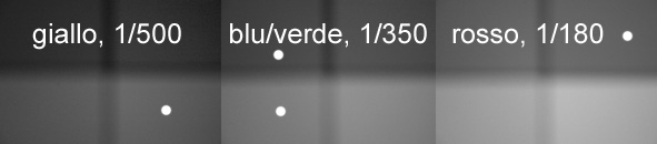

MessaggioInviato: Mar 31 Mgg, 2005 12:11 am    Oggetto: Rispondi con citazione
Ho provato a fotografare l'immagine (a colori) di cui sopra esponendo di volta in volta un colore diverso e ho convertito poi le immagini in bianco e nero. Come si vede i risultati sono davvero molto diversi. Le immagini sono state di 3 tipi dal momento che esporre il blu o il verde ha portato alla scelta dello stesso identico tempo.
E' interessante notare che se si controlla la densità del grigio corrispondente al colore per il quale era stata calcolata l'esposizione siamo circa al 59-60% sia per il giallo sia per il rosso. Nell'immagine nella quale avevo esposto il blu/verde se si fa una media tra blu e verde si torna al 59%. Ovviamente per aggirare l'incredibile tendenza alla vignettatura del 18-55@55mm wide open ho usato il contagocce in prossimità del centro dell'inquadratura.
Non vorrei sparare castronerie ma pare quasi che di volta in volta l'esposimetro faccia una specie di media tra la densità di grigio che assumerebbe in una conversione RGB->B/N e il contenuto energetico veicolato da una luce di quel colore..
Il giallo è 'chiaro', ok. Ma il rosso è scuretto in B/N eppure il tempo impiegato per lo scatto è il doppio di quello scelto per il blu! Forse perché la lunghezza d'onda del rosso è quasi doppia rispetto a quella del blu? In questo caso sarebbe coerente la scelta dello stesso tempo per il blu e per il verde.. Ma forse sono cazzate ed è solo una coincidenza.. Comunque cercherò di informarmi meglio Smile
