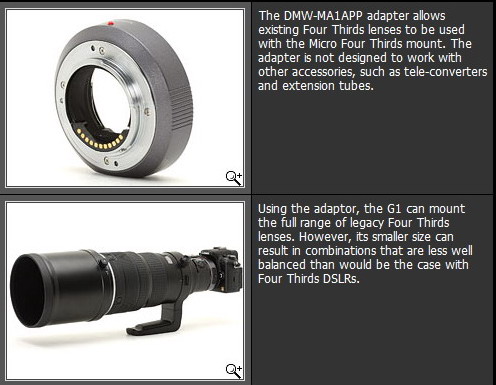

Anche con il nuovissimo sitema micro 4/3 hanno pensato alla compatibilità con le lenti 4/3 già esistenti.
...questo però è un discorso un tantino differente...

MessaggioInviato: Sab 13 Set, 2008 10:33 am    Oggetto: Rispondi con citazione
Vero!
L'ho indicato solo per sottolineare come l'argomento compatibilità delle lenti sia comunque tenuto in considerazione da tutti i produttori.
Vero!
ìnsomma: le lenti micro4/3 non saranno montabili su nessun corpo 4/3 ma solo su quelli micro... Wink
