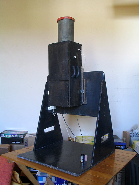

Dopo mille promesse (sia qui che su HW) finalmente sono riuscito a tirar su dalla cantina il vecchio ingranditore autocostruito... e sono anche riuscito a tirar fuori dalla borsetta di mela la fotocamera digitale per farci qualche scatto.. Ops
Non ricordo più quanti anni avevo.. di certo ricordo che andavo alle scuole medie. La mia passione era costruire cose. A quel tempo avevo sempre seghetti e cacciaviti in mano.. smontavo asciugacapeli rotti per costruire un ventilatore.. magianastri per farne una teleferica giocattolo.. avvolgevo filamenti di bobine alle bottiglie per farne una yogurtiera.. attaccavo orologi dietro ai dischi orari per fregare il parchimetro.
Il mio personaggio preferito era EDI (l'aiutante di archimede pitagorico) e tra le varie passioni (tante tranne la scuola), c'era la fotografia. L'amico e compagno di passioni tecniche Daniele aveva una FX2000 e uno zio falegname con tutta la falegnameria a disposizione. La pinhole era troppo semplice da fare.. per cui decidemmo di costruire un ingranditore. Ops
Bei tempi.. peccato che poi mi sia rincoglionito.
Vabbè.. torniamo all'ingranditore.. è tutto realizzato in truciolato da 1cm.
Eccolo velocemente spolverato in una visione d'insieme:
Di fronte
Lato destro
Lato sinistro
Da dietro
Da sopra
La testa mobile è costituita da due scompartimenti sovrapposti, uno superiore dipinto internamente di bianco che conteneva la fonte luminosa (in origine una normale lampada a incandescenza opalina da 150 watt) e uno inferiore, internamente nero, dove trovava posto il negativo (posizionabile a diverse altezze per la messa a fuoco), il diaframma mobile, e la lente (sgraffignata di nascosto da una lente d'ingradimento che mia madre usava per ricamare).
Le due sezioni sono separate da un vetro smerigliato e da un sottile foglio di carta bianco per diffondere al meglio la luce.
Due sportelli indipendenti incernierati e con chiusura magnetica (magneti regolarmente acquistati e non smontati da qualche antina in cucina) chiudono a tenuta di luce grazie a semplici guarnizioni adesive del tipo usato per gli spifferi alle finestre.
L'esterno del marchingegno è stato completamente "verniciato" in modo barbaro con un nero che pare piuttosto marrone scuro slavato per contribuire alla smorzatura delle luci spurie.
Tutto aperto
Dal basso
La testa più da vicino
Sopra la testa ho applicato un dispositivo di raffreddamento.. una specie di comignolo (anch'esso a totale tenuta di luce). Si tratta di un cilindro di cartone con cappello montato a sbalzo e con sponde ribassate per schermare completamente la luce.
L'aria viene fatta circolare forzatamente dal basso verso l'alto grazie ad una ventola elettrica.
* notate il dispositivo di tenuta della lampadina: una tratto pulsar blu montata a incastro (alla faccia della 626!). Ops
Ecco la ventola ancora perfettamente funzionante
Le bocchette di entrata aria (due x lato) sono state accessoriate con altrettanti spezzoni tubi di plastica flessibili da elettricista. Le caratteristiche anse dei tubi unite alla curvatura accentuata smorzano completamente qualunque fuoriuscita di luce consentendo il passaggio dell'aria.
Due semplici viti a farfalla la bloccano la testa che può scorrere lungo due binari per impostare l'ingrandimento desiderato. Il tempo purtroppo ha corrotto in parte il truciolato e una delle due guide si è rotta.. Triste
Tramite un pratico quadro comandi facilmente raggiungibile anche al buio...
.. si controlla l'accensione dell'ingranditore, della ventola e della lampada rossa da camera oscura, realizzata rivestendo una vecchia tartaruga da giardino con della carta rossa (la carta costava molto meno di una lampadina rossa da camera oscura Ops ).
Ecco l'ingranditore acceso (aperto per farvi vedere che ancora funziona):
Dopo aver piazzato il negativo tra i due vetri (posizionabili su diverse altezze per regolare meglio la messa a fuoco), si piazza il diaframma sul fondo della testa, subito sopra la lente.
Avevo tre diaframmi diversi.. tutti realizzati ritagliando il fondo delle scatole di citrosodina in alluminio, forandolo con diametri diversi e incastrandolo in un apposito supporto in compensato. Ne ho ritrovato uno solo.
Si accende l'ingranditore (lascio ancora aperto sennò non vedete nulla)..
E l'immagine viene proiettata attraverso la lente sul piano dove dovrebbe essere posizionata la carta.
L'intensità luminosa dell'immagine proiettata è troppo bassa per poter essere ripresa da questa fotocamera digitale (che accetta massimo 1sec di esposizione).. pertanto piazzo la fotocamera sotto la lente e provo a riprendere direttamente la proiezione...
Mi sono rotto di cercare di centrare il punto di vista e la messa a fuoco alla cieca... accontentatevi di questo angolino di pellicola. Very Happy
A onor del vero l'aggeggio non è mai riuscito a fornire le stampe sognate.. potete facilmente immaginare che la sua definizione non fosse esattamente "a lama di rasoio", i tempi di esposizione si contavano a trentine di secondi e più.. ma non s'è mai capito se la cosa era dovuta agli acidi strascaduti regalati da Massimiliano (altro carissimo amico col babbo fotografo) o alla lente di mammà. Comunque, l'affare avrà stampato non più di una cinquantina di interessanti pezzetti di carta, più che sufficienti a dar soddisfazione.. ma il vero gusto fu costruirlo. Ops
