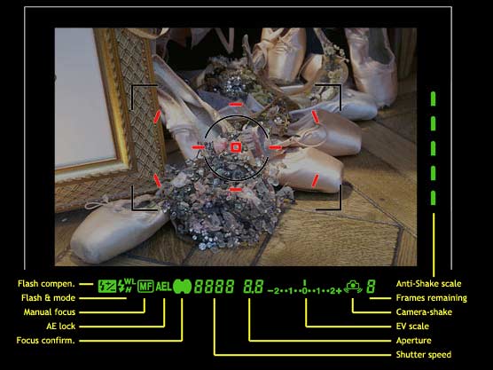

Ma sulle Minolta, non c'è un riferimento nel mirino per sapere se si è nel range dello stabilizzatore ?
M.A.A. STUDIO
Iscritto: 24 Lug 2005
Messaggi: 2066
Località: Bagnara Calabra (RC)
MessaggioInviato: Dom 13 Ago, 2006 10:46 pm    Oggetto: Rispondi con citazione
Certo, sulla 7D, a destra del mirino, c'è una scala a 5 livelli che indica il livello di stabilizzazione(Piu' è basso il valore, meno ci sarà il rischio di mosso) e in basso l'utile indicatore camera shake, che si illumina appena si sfora sul tempo di sicurezza.Con un minimo di pratica impari ad usare tutto molto bene. Wink
